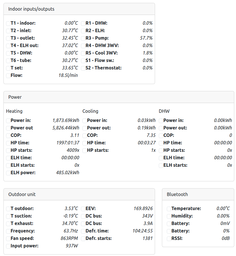

Bilancovanie po prvej vykurovacej sezóne 24/25 vychádza nasledovne. Retrofit elektrokotla bol realizovaný v polke novembra 2024 a elektrokotol už nejaký čas vykuroval rodinný dom od začiatku zimy (cca 1/5 zimy).
Za tento čas do dnešného dňa (cca 5 mesiacov) ušetrilo MiniHPC cca 4MWh. Ak by bolo nainštalované od začiatku zimy, bolo by to niekde na úrovni 5MWh.
Vykurovanie:
  • spotreba: 1.87MWh
  • vyrobené teplo: 5.83MWh
  • SCOP: 3.11
Keďže ohrev TPV ostal v pôvodnom zapojení elektrokotla, tu sa žiadna úspora nekoná.
Tabulka s priemerom/sumárom nameraných dát od spustenia MiniHPC do dnešného dňa:
Celková úspora 5MWh/rok. Pri aktuálnej cene 166Eur/MWh v sadzbe DD2 od ZSE vychádza ročná úspora 830Eur. Pri celkovej investícii cca 1800Eur (suma je v rátane práce a materiálu vodára a chladiara) je návratnosť niečo vyše 2 rokov.

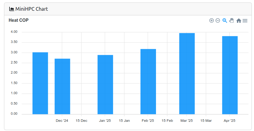

COP pre vykurovanie po jednotlivých mesiacoch. Tu by som ešte rád upozornil, že je to pomer vyrobeného tepla ku príkonu kompresora. Táto inštalácia nemá nainštalovaný externý watt meter, takže príkon obehového čerpadla a ventilátora vonkajšej jednotky vrátane vyhrievania vane kondenzátu pod bodom mrazu nie sú započítané.
