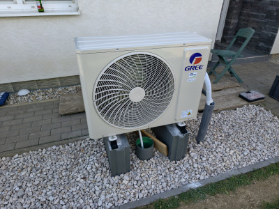

Majitel mal nastastie spravenu pred pripravu na plynovy kotol a preto prerabka bola jednoducha na napojenie.
Jediny problem bol kombinacia radiatorov a teplovodnej podlahovky, ktora potrebovala po 8 rokoch preplach ...
Pre istotu bol zvoleny trubkovy vymennik namiesto doskoveho, ktory by to nemusel zvladnut i ked bol pouzity predradeny mangeticky filter, istota je gulomet!
Vonkajsia jednotka bola zvolena 5kW Gree Fairy 2. Na prvy pohlad je vidiet, ze je to poctivy kus zeleza so svojou hmotnostou i rozmermi.
Trasa mala cca 5m, pricom bolo treba zvarat potrubie, koli ostremu uhlu napojenia do interieru, lebo potrubie islo popod chodnik, aby nenarusalo vzhlad a komfort povodneho chodnika.
Viac foto bude nasledovat.
