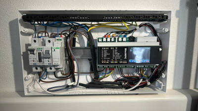

Pripojenie MiniHPC s klimatizáciou Gree Fairy II 3.5kW na nový vykurovací systém s podlahovým vykurovaním s podlahovou plochou cez 180m2 (2 podlažia) v pasívnej novostavbe s veľmi nízkou tepelnou stratou.

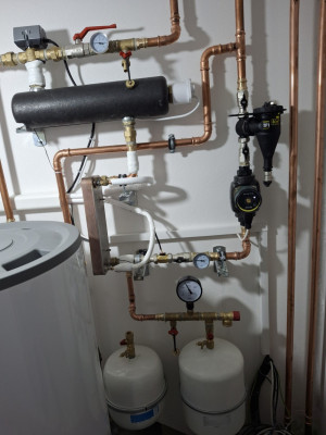

Doskový výmenník SWEP B26Hx20 s vopred naspájkovanými pertlovými vývodmi. Za výmenník je vložená dokurovacia špirála s výkonom 3kW, ktorá je spínaná cez pomocné relé na DIN lište spoločne s ističom, ktorý túto špirálu istí a manuálne odopína (v prípade potreby). Na DIN lište bol umiestnený aj externý elektromer s výstupom S0, ktorý je pripojnený do MiniHPC, pre presnejšie meranie príkonu celého systému (mimo špirály, tá je pripojená na druhú, nemeranú fázu). Za elektrickým dohrevom sa nachádza 3-cestný ventil Honeywell VC4613, ktorý smeruje vykurovaciu vodu buď do vykurovania (výstup B), alebo do 200l zásobníka s teplou pitnou vodou (výstup A).
Na spiatočke sa potom nachádza magnetický filter, obehové čerpadlo a prietokomer. Plus samozrejme bežná kurenárska bižutéria ako expanzné nádoby, tlakomer, teplomery, poistný ventil,...
200l zásobník je bez elektrickej špirály, túto v prípade potreby plne nahradí 3kW špirála, ktorá je určená na dohrev kúrenia. MiniHPC má možnosť použiť túto špirálu spoločne pre vykurovanie a aj ohrev TPV, podľa nastavenia

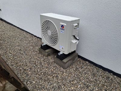

Vonkajšia jednotka Gree Fairy II s výkonom 3.5kW osadená na betónové bloky a pryžové silentbloky.

Nebolo by lepšie použiť väčšiu nádrž na TÚV? Nedávno som bol u známeho ktorý má 300L nádrž a tým, že ju za bežný deň neminie ju zohrieva iba na obed (keď je najteplejšie) a tým má ešte lepšie COP.
Na obrázku nevidím akumulačnu nádrž - nebola spomenutá, alebo nebola inštalovaná?

Na prvej fotke vľavo je myslím nádrž na TUV.

japlavaren napísal: Št, 20. Novembra 2025, 22:00 Nebolo by lepšie použiť väčšiu nádrž na TÚV? Nedávno som bol u známeho ktorý má 300L nádrž a tým, že ju za bežný deň neminie ju zohrieva iba na obed (keď je najteplejšie) a tým má ešte lepšie COP.
Ďakujem za odpovede
Dobrý deň, úvaha je správna, väčšia nádrž na TUV môže mať tú výhodu, že ju stačí nahrievať 1x denne a teda si vybrať napr. poobedňajší čas, kedy je vonkajšia teplota vyššia a teda aj COP bude lepšie. Otázka či 200l je málo a 300l je už dosť je skôr na počet užívateľov v dome. Pre 2-3 ľudí je 200l na dennú spotrebu akurát, ak počítame s tým, že teplota vody bude do cca 50°C.
Akumulačná nádrž sa v tejto inštalácii nenachádza. Pri výkone klimy 3.5kW do podlahového kúrenia je absolútne zbytočná, až by som povedal, že by bola na príťaž.

Len si treba uvedomit, ze cim vacsia nadrz/bojler tym vacsie straty a bezne to byva okolo 1.5kWh/den a to nie je malo. Ano da sa argumentovat, ze ostava to teplo v dome ale nie vzdy je to tak a nie vzdy je to ziadane. Napriklad v lete uz je to doslova nechcene

1,5kWh za 24h je ako prd v trenkach co sa domu tyka ;-)
3,5kW klimatizacia za 24h vyprodukuje dostatok TUV popripade chladu v dome.
