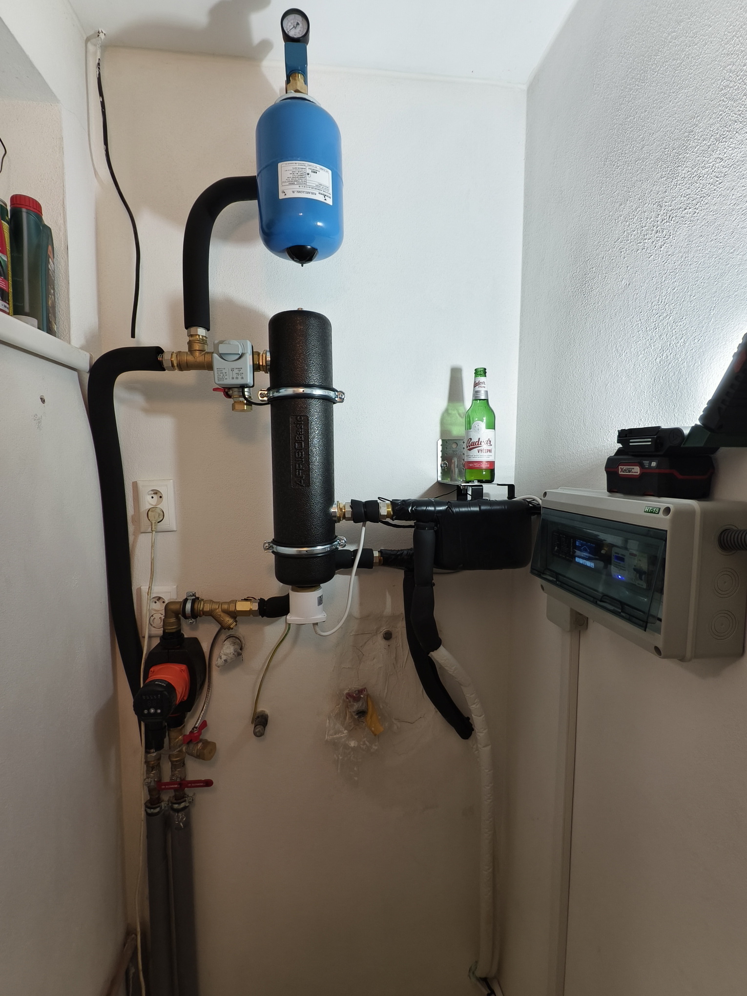

Majitel mal nastastie spravenu pred pripravu na plynovy kotol a preto prerabka bola jednoducha na napojenie.
Jediny problem bol kombinacia radiatorov a teplovodnej podlahovky, ktora potrebovala po 8 rokoch preplach ...
Pre istotu bol zvoleny trubkovy vymennik namiesto doskoveho, ktory by to nemusel zvladnut i ked bol pouzity predradeny mangeticky filter, istota je gulomet!

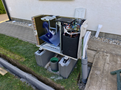

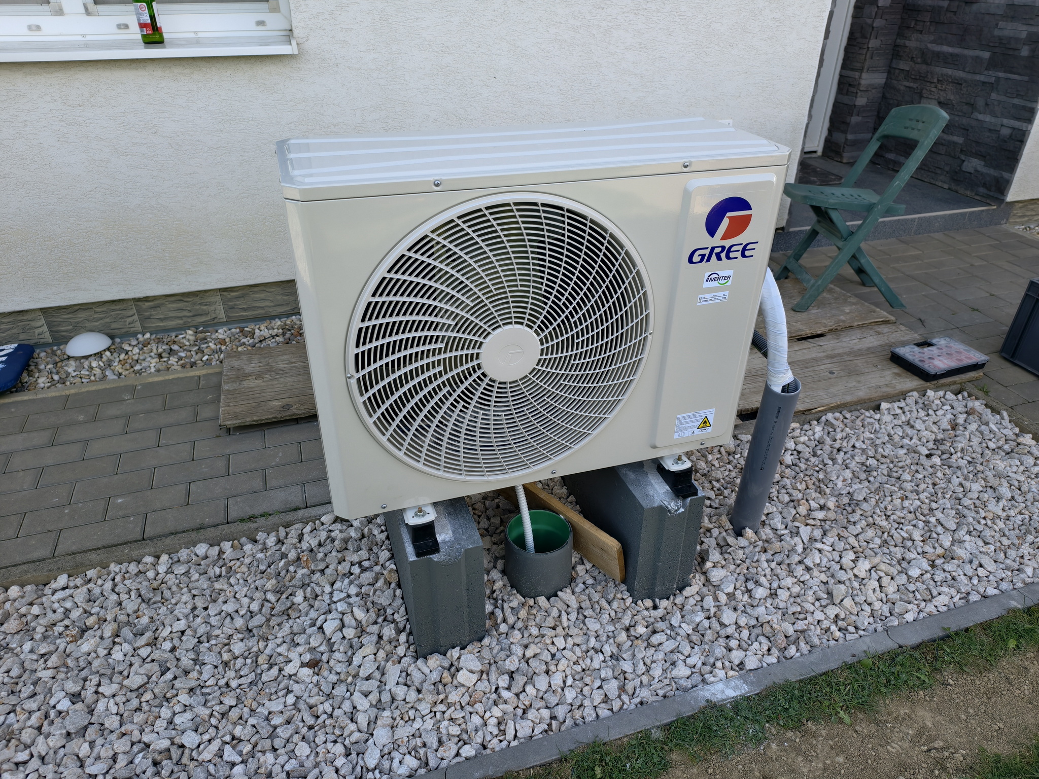

Vonkajsia jednotka bola zvolena 5kW Gree Fairy 2. Na prvy pohlad je vidiet, ze je to poctivy kus zeleza so svojou hmotnostou i rozmermi.

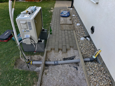

Trasa mala cca 5m, pricom bolo treba zvarat potrubie, koli ostremu uhlu napojenia do interieru, lebo potrubie islo popod chodnik, aby nenarusalo vzhlad a komfort povodneho chodnika.

Majitel si krochta blahom a po 8 rokoch si nevie vynachvalit doma teplo bez potreby zapalovania ohna v teplovodnom krbe :lol:
Po zohladneni vsetkych moznosti instalacie sa to zrealizovalo vid foto.

Trochu mam ale obavu z tej kondenzacnej hadicky, ktora trci z pod vonkajsej jednotky. Tam hrozi, ze v nej zamrzne voda a bude kondenz tiect mimo nej.
Inak ano, pri Gree Fairy II s vykonom 5kg je vidiet uz podla vahy (45kg) a rozmerov, ze vyrobca nesetril materialom.

Ak by kondenz neodtekal kam sme mu to naplanovali, tak odstuplujeme i zaslepene otvory vo vanicke, ale zatiak OK.
