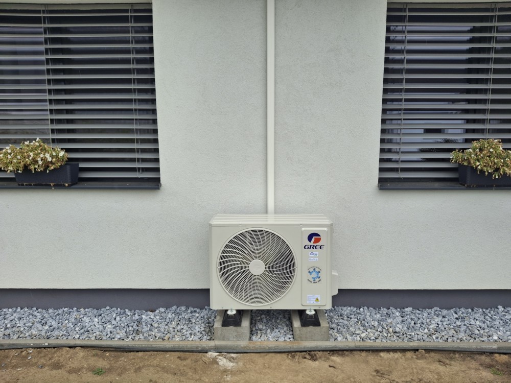

Prestavba elektrokotla Protherm RAY 9KE/14EU na tepelné čerpadlo vzduch/voda prostredníctvom vonkajšej jednotky klimatizácie Gree Fairy 5kW.
Elektrokotol už bol po záruke, takže sa zákazník rozhodol pre prestavbu tohoto elektrokotla, čo zahŕňalo pripojenie obehového čerpadla priamo na MiniHPC (to bola jednoduchšia časť, stačilo odpojiť konektor a pripojiť na výstup MiniHPC) a tiež použiť špirálu, ktorú už elektrokotol obsahoval na riadenie cez MiniHPC. Spolu so špirálou sme použili aj 3f stykač, ktorý sa nachádza v elektrokotli a tento spína v prípade potreby 3 zo 6 špirál, ktoré sú v elektrokotli, takže výkon je 4.5kW.

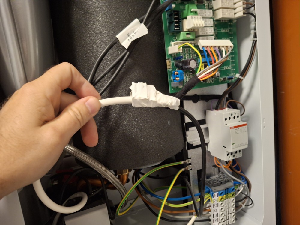

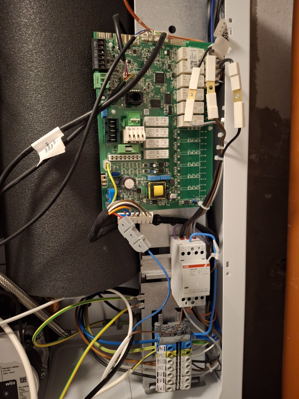

1. Vybrať 8 pinový konektor z riadiacej dosky
2. Prerušiť na ňom červený vodič, tento ide do tepelnej ochrany pre špirály. Ochranu v obvode taktiež nechávame zapojenú.
3. Prerušený vodič spojíme s WAGO svorkou a tento vodič pokračuje do miniHPC na svorku relé R2
4. Na vrchnej časti stykača vyberieme hnedý vodič A1, ktorý smeruje od stykača do konektora, ktorý sme vybrali v prvom kroku.
5. Svorku A1 stykača prepojíme so svorkou N (modrý vodič)
6. Druhý vodič, ktorý ide z relé R2 v MiniHPC privedieme na jednu z fáz v elektrokotli. My sme použili svorku číslo 4 na stykači
7. Na riadiacej doske sú vedľa spínacích relé zasunuté vodiče, ktoré smerujú od stykača cez tieto relé priamo na el. špirály. Jednotlivé dvojice vodičov vytiahneme a prepojíme ich spolu, takže to simuluje trvalo zopnuté relé. Špirály totižto bude spínať už iba stykač nižšie.
Elektrokotol má rovnaké spínanie ako pôvodne, ale po zopnutí je displej elektrokotla neaktívny, keďže sme z riadiacej dosky vybrali napájací konektor. Špirály už bude spínať iba stykač, ktorý je ovládaný prostredníctvom MiniHPC.
Vstup fázy na svorke č. 4 stykača smeruje vodičom na svorku R2 v MiniHPC, odtiaľ naspäť do elektrokotla na WAGO svorku s červeným vodičom, ktorý smeruje na tepelnú ochranu a odtiaľ následne na svorku stykača A2.
Všetky konektory a spoje starostilo zaizolujeme a uchytíme.

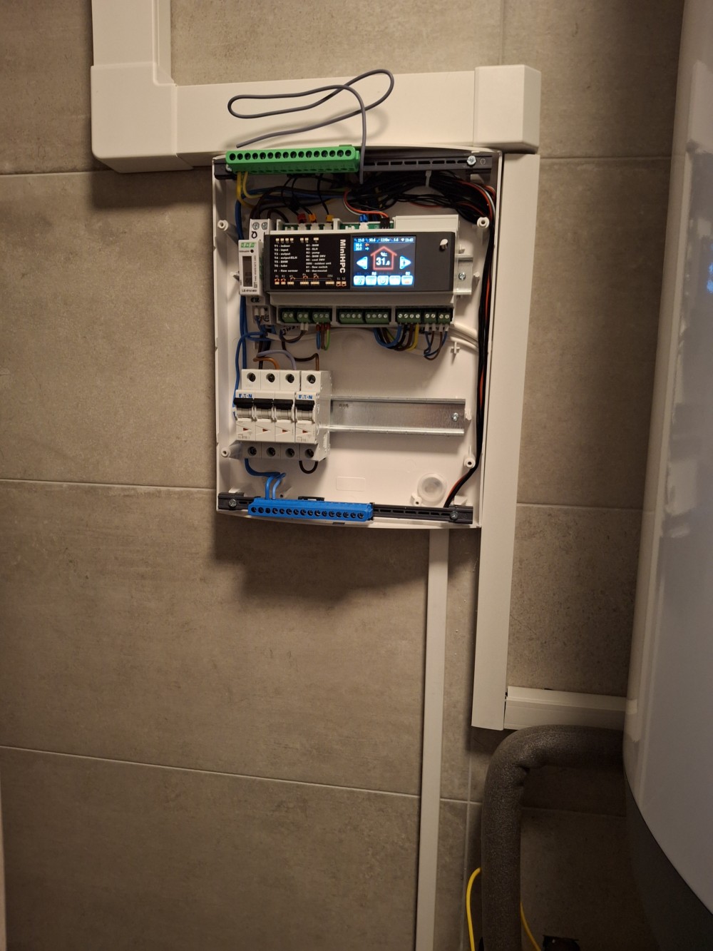

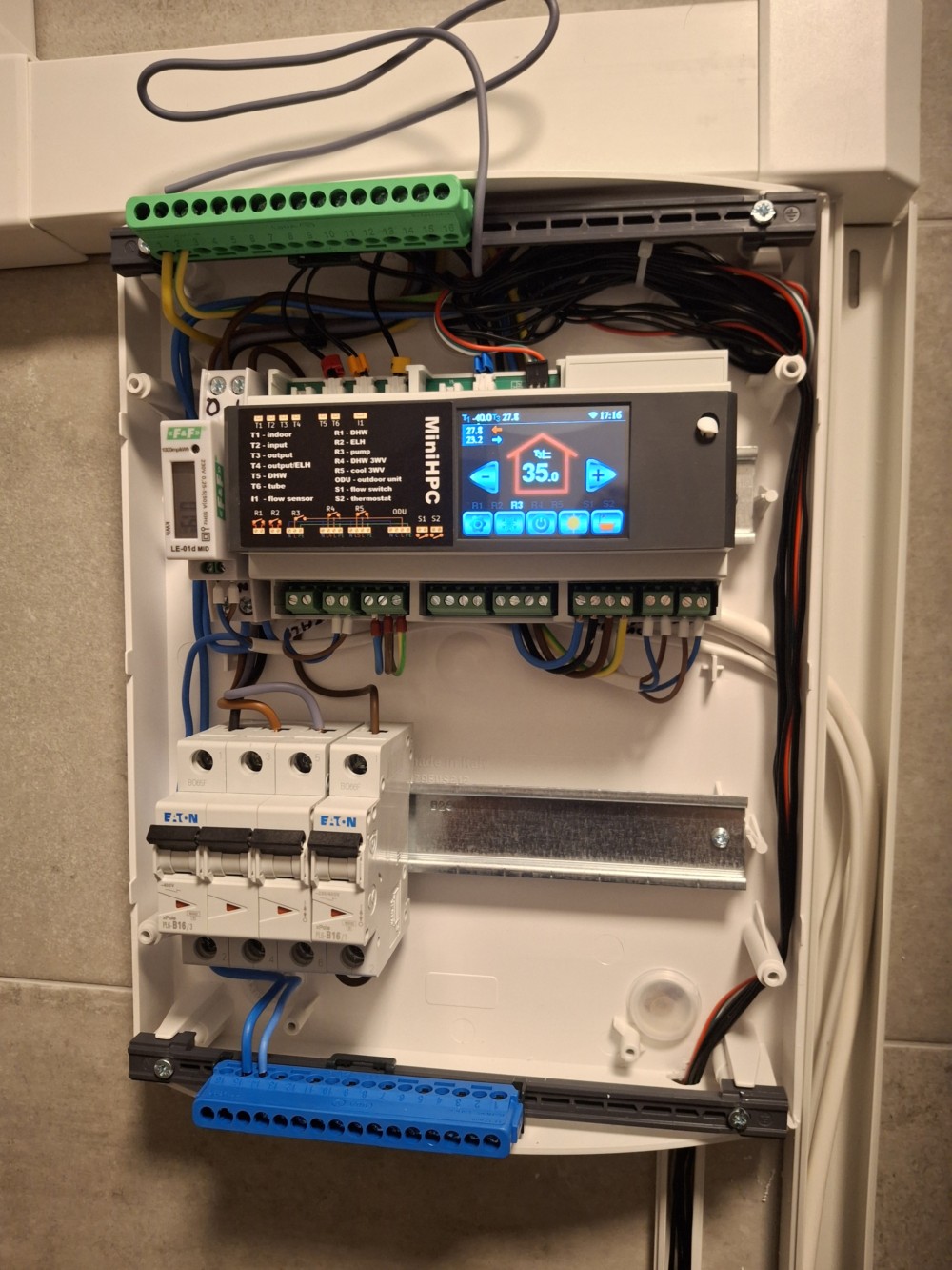

V zapojenom rozvádzači sa nachádza istič spolu s elektromerom s impulzným výstupom S0 a tento je zapojený na svorky S1 v MiniHPC.
Pôvodný elektrokotol bol ovládaný on/off izbovým termostatom, tento sme taktiež zapojili do MiniHPC na svorku S2, tažke kúrenie je ovládané rovnakým spôsobom, ako pri pôvodnom elektrokotli.

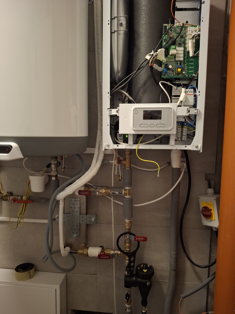

Doskový výmenník SWEP B26Hx20 je pripojený ako predohrev na spiatočku elektrokotla spolu s prietokomerom. V hydraulickom okruhu je urobená odbočka 3mi ventilmi pre prípadné odstavenie a servis doskového výmenníka. Ohrev TPV nie je riešený, nakoľko v domácnosti sa nachádza klasický elektrický kotol bez výmenníka a teda možnosti ohrevu vykurovacou vodou.
