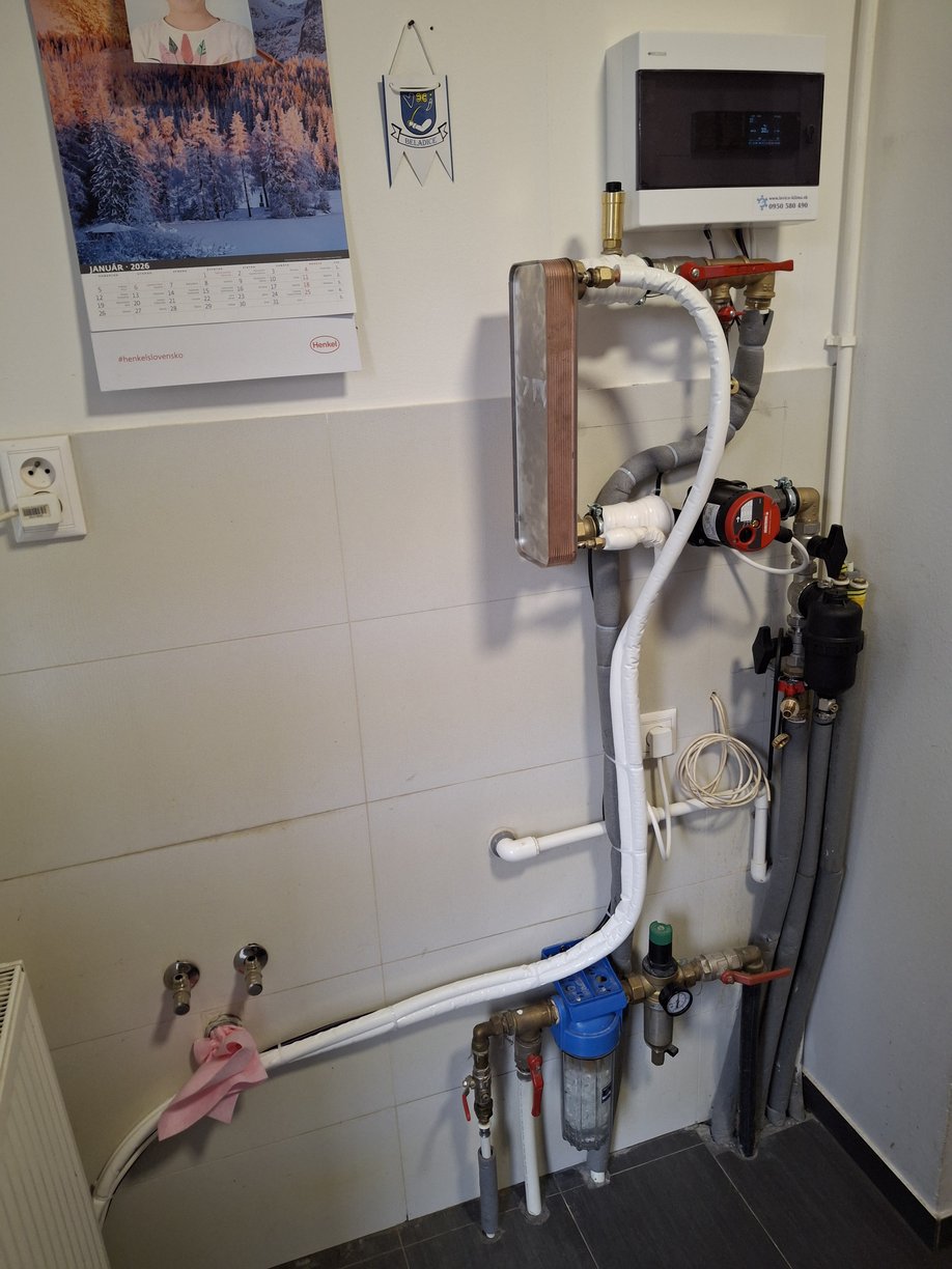

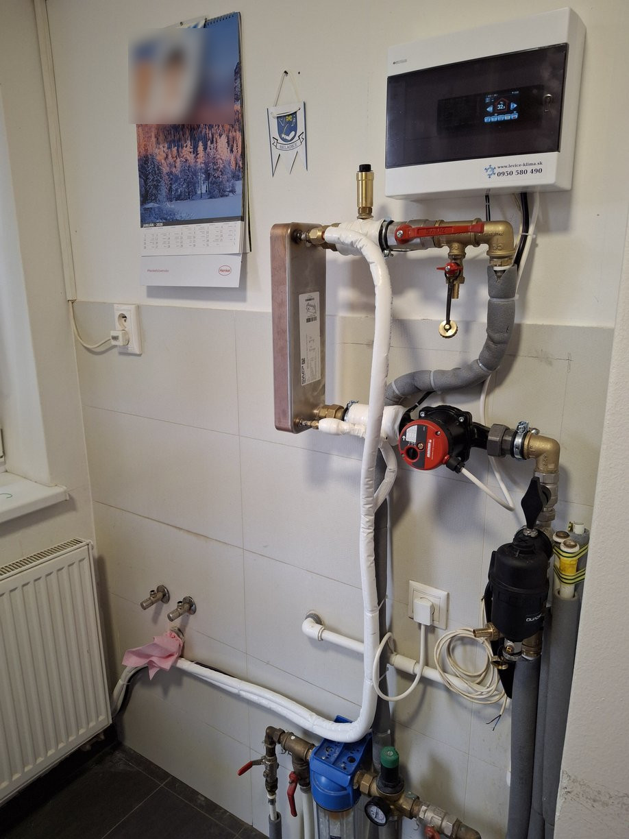

Toho sa využilo na pripojenie doskového výmenníka s ďalším obehovým čerpadlom, ktoré ovláda MiniHPC.

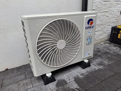

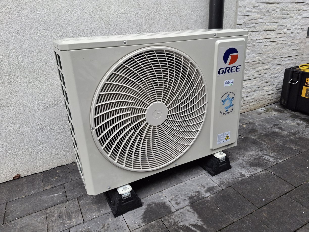

Vonkajšia jednotka je posadená na zem na pryžové konzoly a priamo pod vývodom na kondenz si užívateľ predpripravil do dlažby potrubie, ktoré vedie do vsakovacej jamy spolu s dažďovou vodou, takže nehrozí klzisko pod vonkajšou jednotkou.

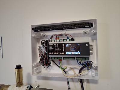

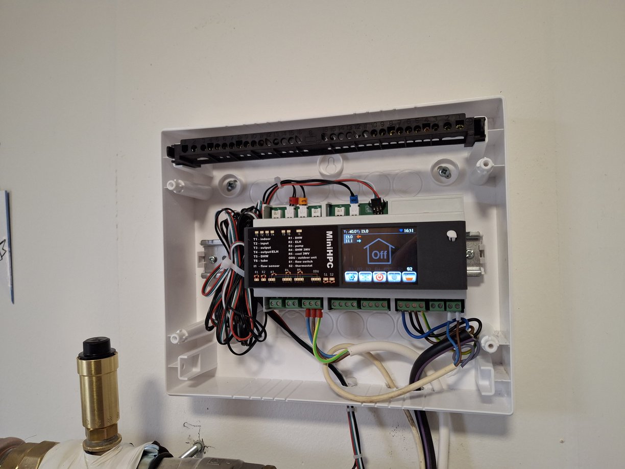

Využil sa aj kábel ktorý mal byť použitý na pripojenie termostatu pre plynový kotol. Užívateľ mal predpripravený klasický nástenný termostat (Honeywell home T3), ktorý sa následne pripojil na svorku S2 v MiniHPC. Tento sa ale ukázal ako maximálne nevhodný pre tepelné čerpalo. Používa totiž nejakú formu fuzzy logiky, ktorá zapína ohrev niekoľko krát za hodinu (v tomto prípade 6) a upravuje dĺžku zopnutia podľa nastavenej a nameranej teploty. Preto sa nakoniec použil Xiaomi BT teplomer, ktorý slúži na meranie teploty interiéru a užívateľ si nastavuje teplotu na displeji MiniHPC v technickej miestnosti.
