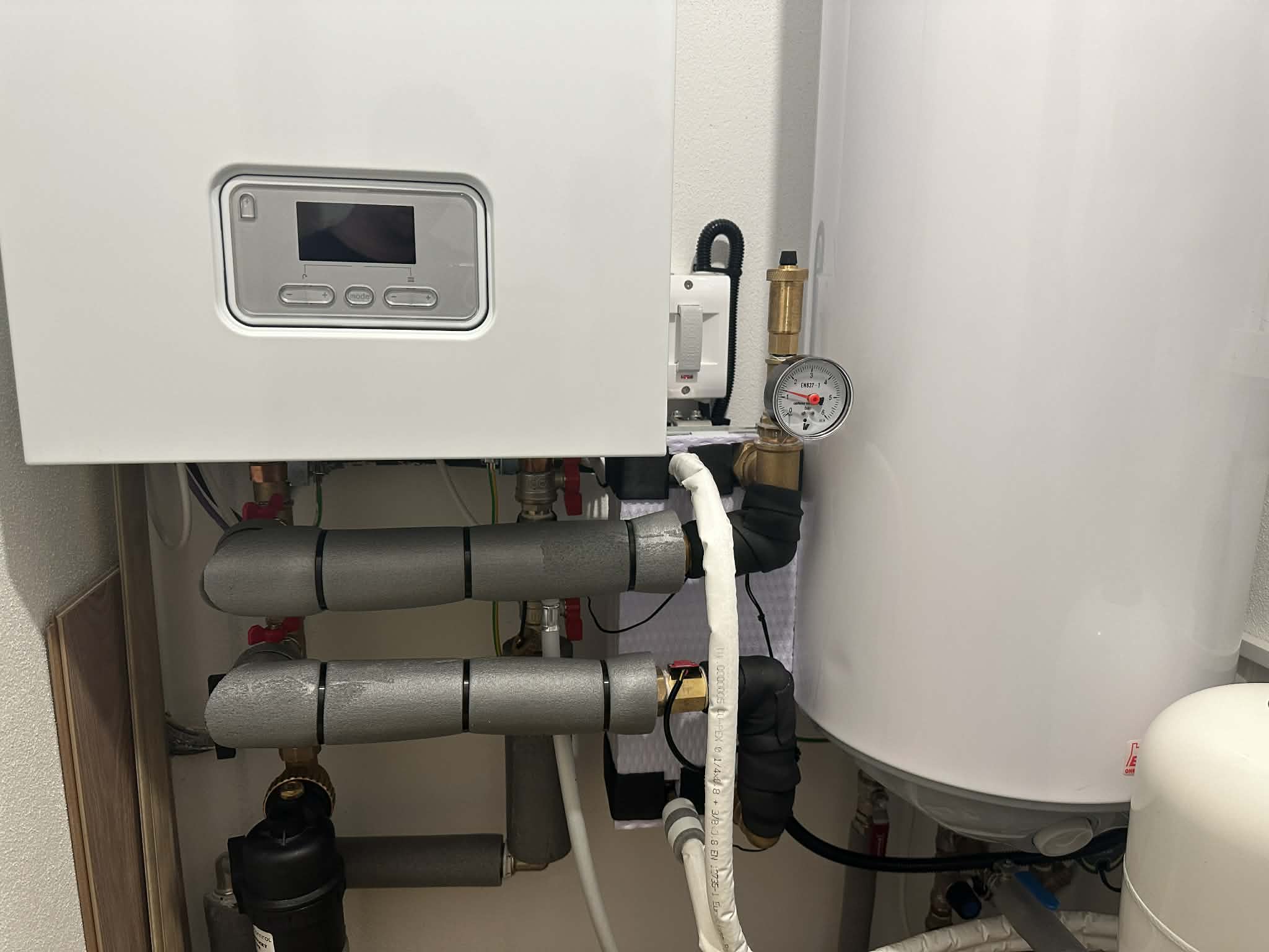

Prerábka elektrokotla na TČ spočíva priradením doskového výmenníka SWEP B26Hx20, ktorý je pripojený na vonkajšiu jednotku klimatizácie Gree Fairy II 3,5kW, na vratnú vetvu kúrenia, ktorá vchádza do kotla. Pripojenie výmenníka som realizoval prostrednícvom 3 ventilov, vďaka ktorým je možné odstaviť tento výmenník v prípade servisu a teda prepnúť kúrenie aj cez pôvodný elektrokotol. Ďalej som inštaláciu doplnil o automatický odvzdušnovák a manometer, nakoľko je kotol “odpojený” a nevidno tlak v kúrení.

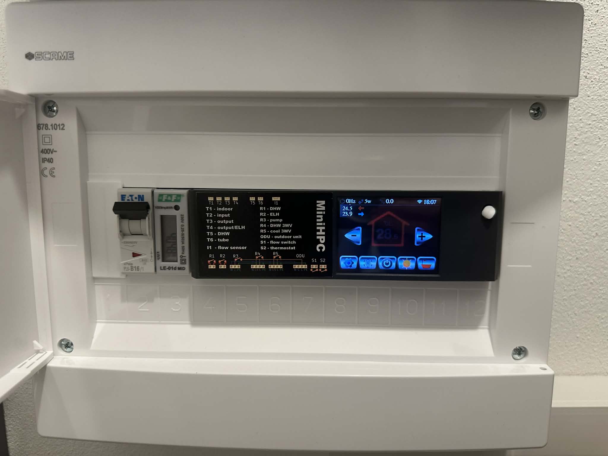

Čo sa týka elektro zapojenia, obehové čerpadlo som pripojil priamo na miniHPC, inštaláciu som doplnil o PWM reguláciu, ktorá riadi otáčky obehového čerpadla, ktoré pôvodne riadil kotol, no nakoľko kotol zostal po odpojení “mŕtvy” a s tým teda aj táto regulácia, tak po spustení išlo čerpadlo na plný výkon, čo nieje celkom žiadúce. Ďalej som využil aj jednu z troch špirál v kotli tj. 4kW z celkových 12kW ako pomocný el. ohrev k tepelnému čerpadlu. Kurenie zopína pôvodný izbový termostat, ktorého spínacie kontakty som pripojil na svorku S2 na miniHPC, ďalej som v inštalácii použil aj 1 fázový elektromer ktorého pulzný výstup som pripojil na svorky S1. Na výstup R5 som zapojil fázový vodič na ohrev vane vonkajšej jednotky. Návody na toto elektrické zapojenie je možné čerpať z fóra kde je všetko už pekne popísané. Pod vonkajšou jednotkou je vyvedený odtok kondenzu ktorý ústi do trativodu.

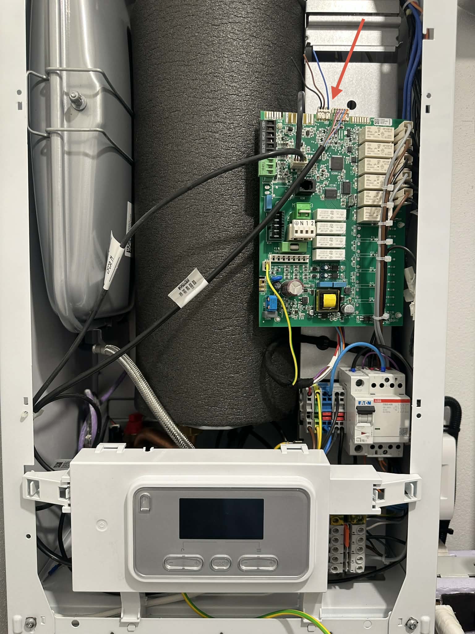

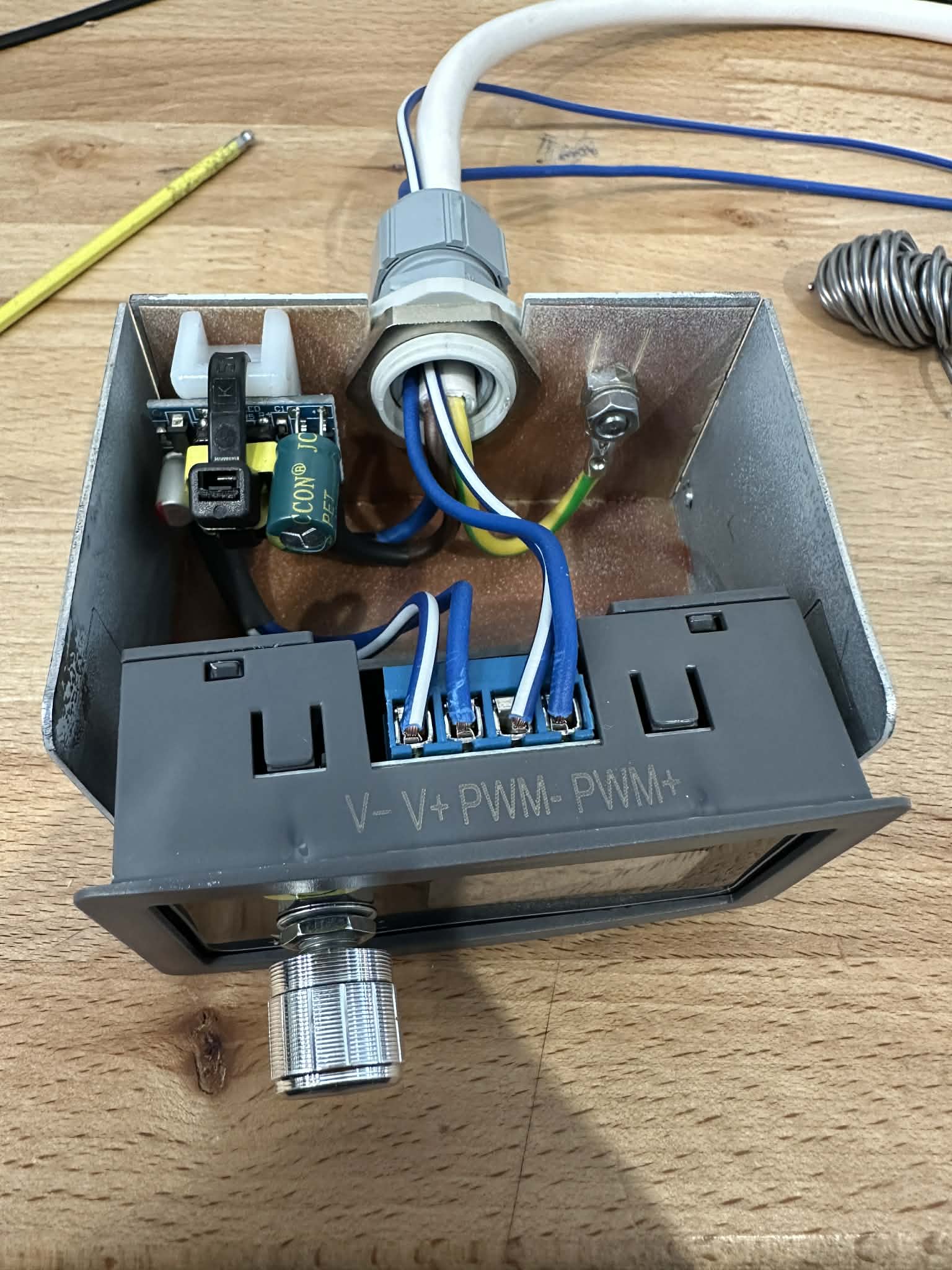

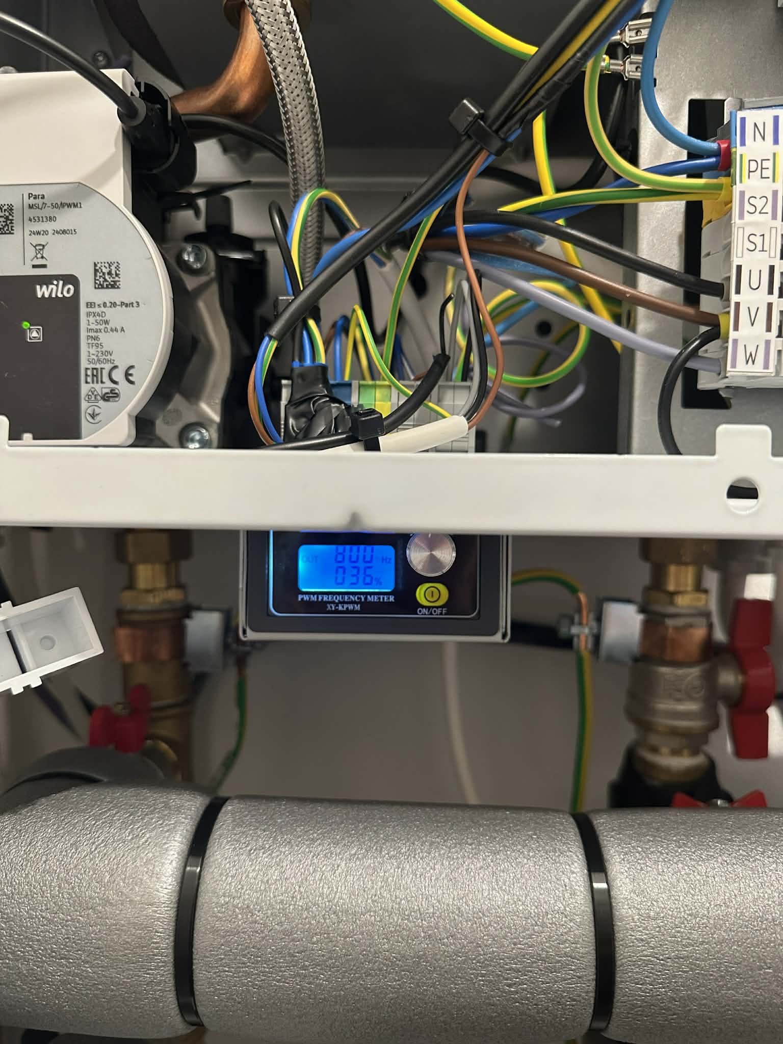

Zapojenie vyššie spomenutej PWM regulácie k obehovému čerpadlu je v podstate jednoduché, stačí si zakúpiť PWM generátor impulzov (na internete je na výber všelijakých) + 5V zdroj k tomu na napájanie. Generátor má 4 svorky, 2 sú na samotné napájanie generátora (V-,V+) so zdroja a 2 (PWM-,PWM+) idú zapojit do obehového čerpadla, konektor z čerpadla sa nachádza na vrchnej strane dosky kotla čiže PWM- ide na modrý drôt (GND) a PWM+ ide na hnedý drôt (PWM_PUMP), čierny drôt zostane nezapojený. Takto zapojený generátor je dobré napojiť na rovnakú fázu akou sa spína obehové čerpadlo, z dôvodu, aby sa generátor spúšťal spolu s čerpadlom a nebol stále zapnutý.
Jediná “chybička krásy” je, že toto obehové čerpadlo funguje na opačnej logike impulzov, to znamená, že uberaním na regulátore otáčky stúpajú a pridávaním zase naopak klesajú. Frekvenciu na regulátore treba nastaviť na 800hz.

Celkom zaujimavy napad s tou PWM regulaciou. Uvazujem, ze mozno by sa dal smer nastavovania otacok opravit tym, ze prehodite PWM+ a PWM-. Kedze nevyuzivate signalovy vystup z cerpadla, tak by to nemalo nicomu vadit (tym ze nebude sediet polarita) a prehodi to PWM amplitudu signalu na tu spravnu stranu.

Tak skúsil som to prehodiť medzi sebou, tak ako ste napísal, no nefungovalo to, čerpadlo nijak nereagovalo na reguláciu a šlo na plno. Elektronika v čerpadle, zrejme porovnáva čas impulzov voči zemi (čas sa nastavuje % na generátore), ktorá je pevne daná a na základe toho, si vyráta pracovný cyklus a nastaví otáčky.

Ospravedlnujem sa, moja chyba. Ja som si v rychlosti neuvedomil, ze okrem toho ze to sice preklopi signal, tak tym vlastne zacne generovat signal so zapornym napätim voci GND pre to cerpadlo.
Asi najjednoduchsia cesta by bola postavit medzi generator PWM a cerpadlo nejaky jednoduchy tranzistorovy invertor signalu

To je v poriadku, tiež som mal rovnaké zmýšľanie :D a áno, to by bolo asi najjednoduchšie riešenie, v budúcnosti to tam zakomponujem, aby to fungovalo podľa správnosti a hodím sem výsledok spolu s nejakými údajmi z chladenia/kúrenia. Každopádne ďakujem za nápady.
