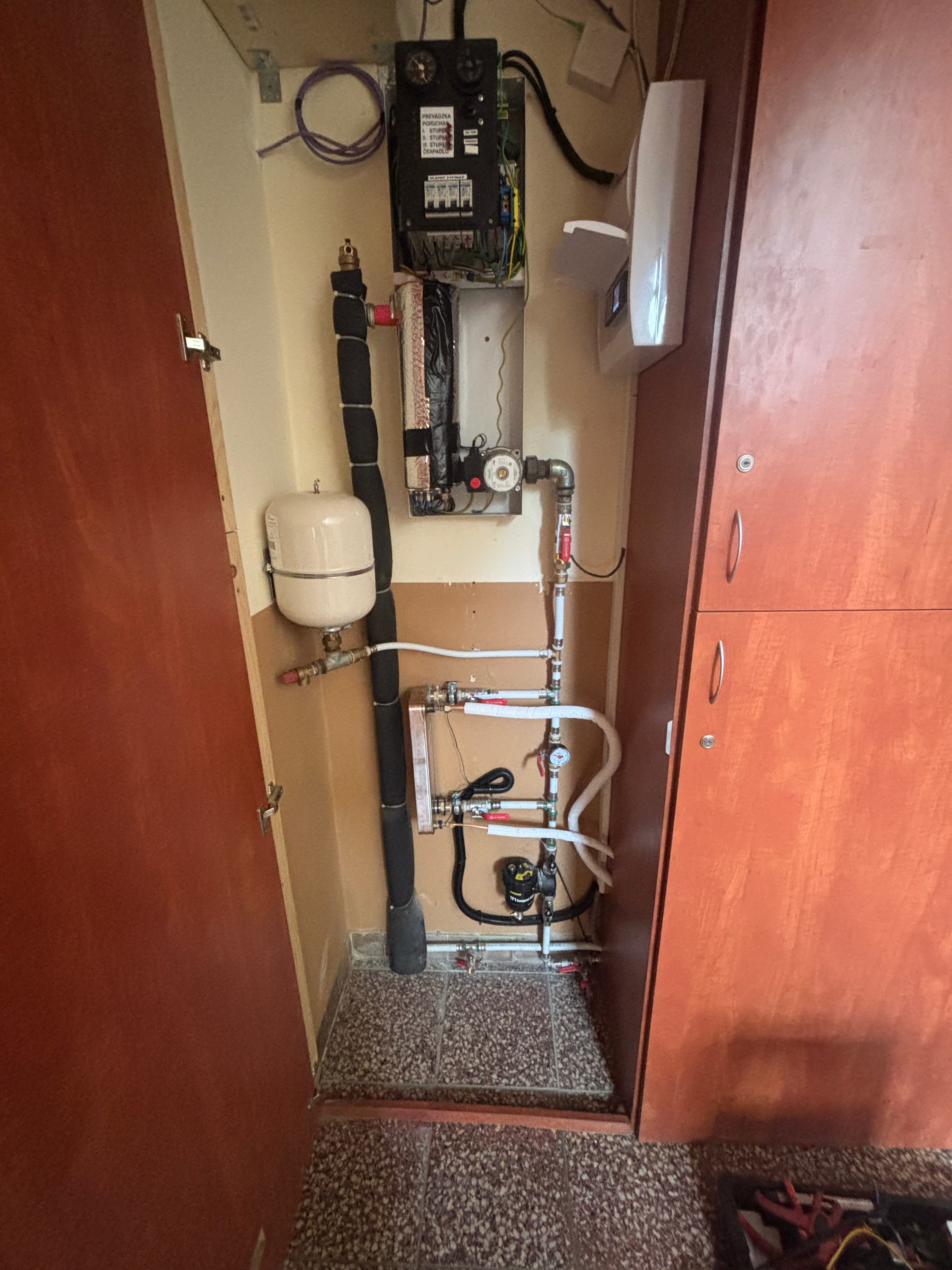

Montáž MiniHPC ku elektro kotla, Gree Fairy II 3,5 kW
Do bytu s rozlohou 80 m² sme nainštalovali systém MiniHPC, ktorý nahradil pôvodný 6 kW elektrokotol. Ako vonkajšia jednotka bolo použité tepelné čerpadlo Gree Fairy II s výkonom 3,5 kW. Pre toto riešenie sme sa rozhodli na základe toho, že počas silných mrazov v januári 2026 bežal elektrokotol iba na dve špirály (4 kW) s teplotou vody 45 °C. Výkon 3,5 kW je preto plne postačujúci. Tento MiniHPC bude slúžiť výhradne na vykurovanie. Regulácia elektrokotla bola odstavená, obehové čerpadlo sa pripojilo priamo do MiniHPC a jedna z troch špirál elektrokotla (2 kW) bola zapojená cez stykač na výstup R2 v MiniHPC ako pomocný zdroj tepla. Spínanie vykurovania zabezpečuje obyčajný termostat pripojený na vstup S2. Celková cena za prácu a materiál predstavuje 2000 €.
