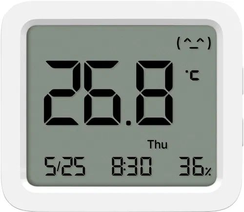

Osobne mám odskúšané snímače Xiaomi Mijia LYWSD03MMC, Xiaomi Mijia MJWSD05MMC a Xiaomi MJWSD06MMC. Nové verzie týchto snímačov, ktoré sa dajú zohnať u nás napr. cez Alzu však už nie je také triviálne preflashovať, ako to bolo v minulosti, keďže Xiaomi výrobca sa tomu snaží zabrániť ako sa len dá.
LYWSD03MMC
LYWSD03MMC
MJWSD05MMC
MJWSD05MMC

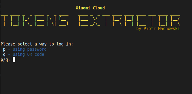

Rád by som trochu poupravil návod na flashnutie.
Po stiahnutí a spustení token extractora (najnovšej verzie) sa nám zobrazí okno, kde budeme mať možnosť vybrať, či sa chceme prihlásiť loginom, alebo QR kódom. Zvolíme QR kód "q". Prihlásenie cez prihlasovacie údaje začalo xiamomi nejakým spôsobom blokovať. https://github.com/PiotrMachowski/Xiaom ... issues/180
Token extractor
Token extractor
V ďalšom kroku nám extractor vygeneruje lokálnu URL, kde sa zobrazí QR kód. Tento nascanujeme telefónom a následne sa klasicky prihlásime s Xiaomi účtom.

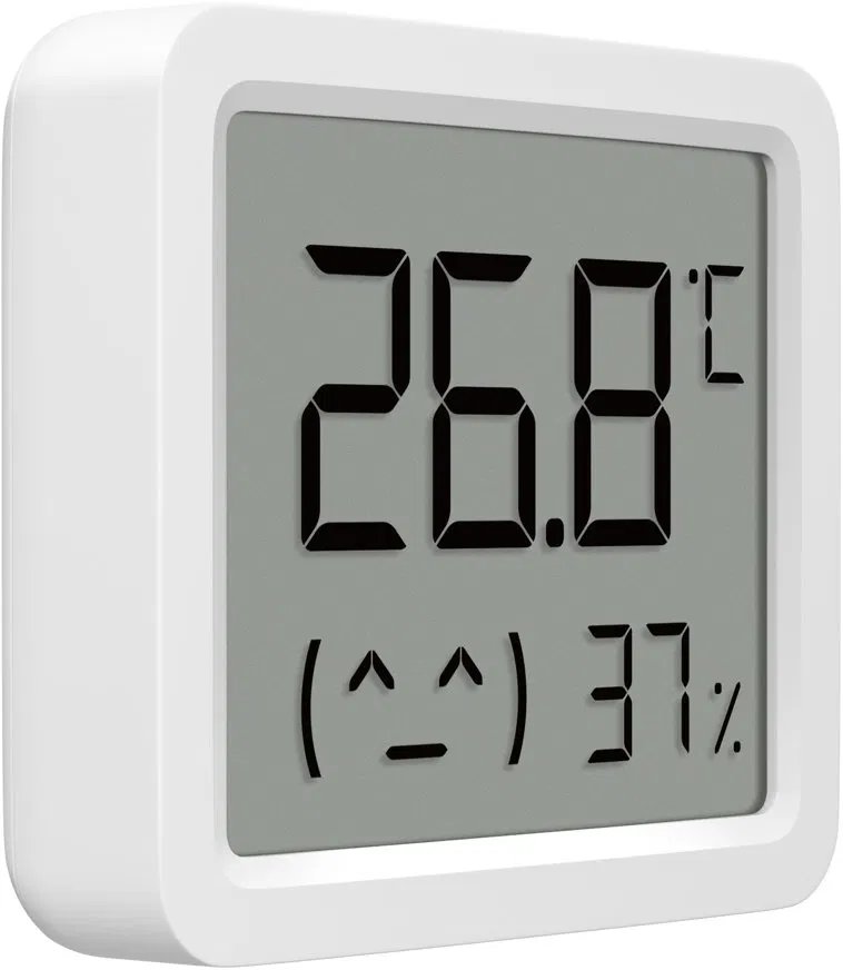

Dnes som odtestoval novy typ Xiaomi Temperature and Humidity Monitor 3 Mini (MJWSD06MMC). Aktualna cena cez alzu je 10.9Eur https://www.alza.sk/xiaomi-temperature- ... 14.htm?o=4
Je to vacsi displej ako LYWSD03MMC a napajany je CR2450 baterkou, takze je predpoklad, ze zivostnost baterky bude vyssia (kludne 2-3 roky). Na boku sa nachadza 1 tlacidlo, ktore zapina moznost pripojit sa na teplomer cez BT.
Flashovanie je stale nutne realizovat cez registraciu teplomera v Xiaomi Home a ziskanie prihlasovacich udajov, ale po prihlaseni nie je nutne najskor preflashovat original Firmware. Stacilo mi rovno nahrat novu verziu ATC firmwaru.
