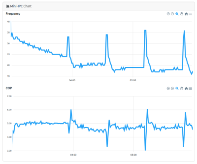

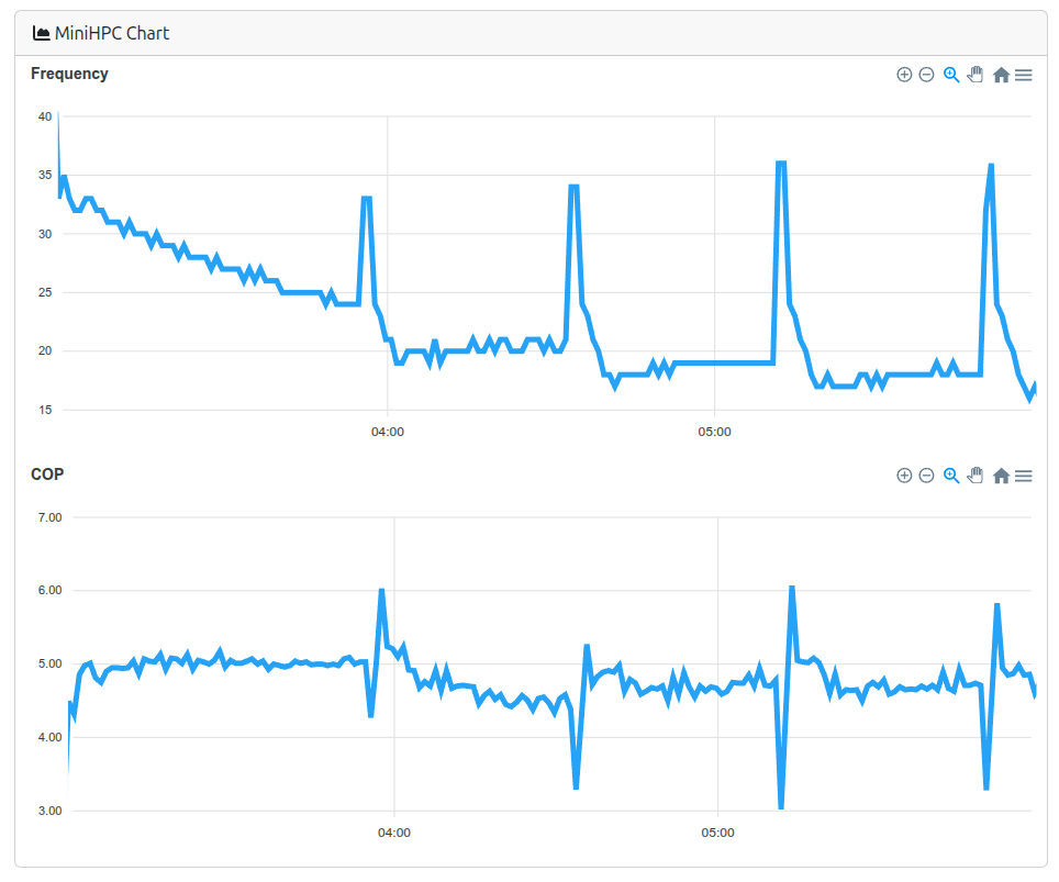

Re: [SK] Minimalna frekvencia kompresora - kurenie
Takto dopadol môj nočný test s nízkou frekvenciou. Teplota vonku 5-6st. celkom stabilná. COP pod cca 25Hz kleslo z 5 na cca 4.5 - 4.7.

MartinJ napísal: Ut, 24. Februára 2026, 08:09 lowfr_vs_cop_test.png
Gree AIRY 3.5kW
A ako sa vyvyjala vonkajsia teplota? Ja tak este uvazujem, ze jedna vec je cop, ale ked mi behom dna hreje o 1°C (keby aj len o 0,5°C) vodu viac ako potrebujem a prebytocne teplo nechcem a vyvetram ho, tak nizsi prikon aj s nizsim cop a rovnaka teplota dnu, je asi vo vysledku prinos... Neviem to ale realne posudit, lebo ten vypocet by musel zahrnut aj vonkajsiu teplotu, vlhkost vzduchu, vnutornu teplotu, aby sa to dalo dokonalo porovnat...
