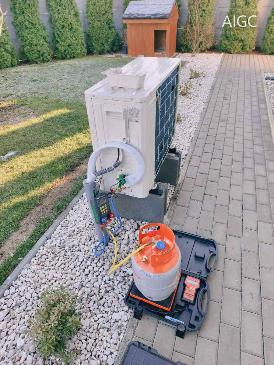

Akurat som sa vratil od suseda 5m trasa rurok.
Tlak 385PSI si EEV ventil stale dorovnaval, odpustil som 300g chladiva pri T6 41C a nechame to par dni bezat a budeme pozorovat.

Re: Dopĺňanie chladiva?
385PSI je podla tabuliek nejakych 44°C kondenzacny tlak pre R32. Ak bolo T6 41°C, tak si niekde na spodnej hranici podchladenia, ak by si mal priezornik, tak uz by si zrejme zacal vidiet bublinky. Na COP je to Ok, ale v niektorych situaciach moze potom chladivo chybat. Lepsie je to udrziavat niekde nad 5°C. Ja viem, ze pri odsavani do toho EEV stale hadze vidle a podchladenie sa meni, preto je lepsie po odsati mensieho mnozstva chvilku pockat, pokial sa ustali EEV a nasledne zmerat podchladenie. Ono sa totizto deje to, ze ty odsajes chladivo, vo vyparniku toto chladivo zacne chybat tiez, teplota na kompresore koly tomu vzrastie a EEV sa to bude snazit vyrovnat pootvorenim aby teplotu na kompresore znizilo.

Príspevok od používateľa Rasto »
Dnes som vratil 100g chladiva a znizili sa tlaky i teplota kompresora.
Rozdiel teplot 5C vsetci spokojny :-)
Zaver, pri 5m trase a pouziti trubkoveho vymenniku odsat cca 200g chladiva u konkretnej klimy.
