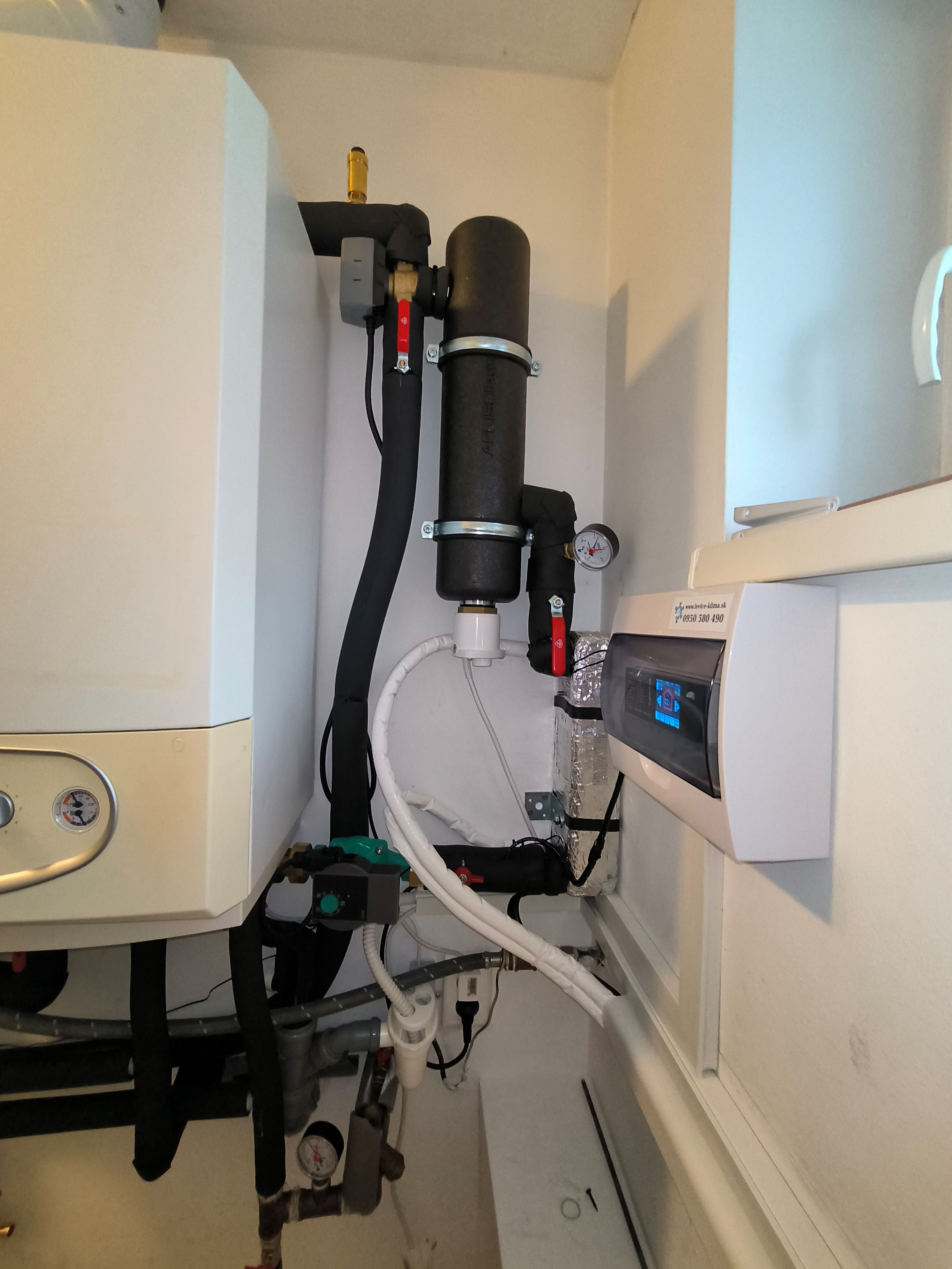

Zámerom tohoto mini projektu bolo nahradiť už relatívne starší kondenzačný kotol Immergas Zeus 26 so vstavaným 45ltr zásobníkom TUV, zároveň ponechať túto alternatívu funkčnú ako zálohu v prípade poruchy TC. Priestorové obmedzenia si vyžiadali pomerne veľkú mieru improvizácie a pridali pár šedivých vlasov :) Aby som nezabudol, vykurujem 200m2 obývanej plochy cez podlahovku. Dom celkom slušne zateplený ale už má nejaký rôčik na konte. Pôvodná bilancia počítaná zo spotreby plynu bola 5,5MWh/rok (kúrenie a TUV)
Takže zoznam toho najdôležitejšieho čo bolo použité pri inštalácii:
- MiniHPC regulátor vrátane 5ks 10kOhm NTC čidlo s 3m káblom
- Výmenník SWEP B26Hx20 s vývodmi 1/4" + 1/2" (5kW)
- Prietokomer YF-B10 s 1" závitom a 2m pripojovacim káblom
- Vonkajšia jednotka Gree Fairy II 5,2kW
- 3-cestný ventil Honeywell VC4613 1" SPTS
- Prietokový ohrievač Afriso s 2kW elektrickou špirálou (na antilegionelu)
- Obehové čerpadlo Wilo Yonos PICO 25/1-8
- Zásobník CWU 150 L HEVERSON HWT
Z pôvodného systému som zachoval magnetický filter, poistné ventily na kúrenie a TUV ako aj expanzné nádrže (súčasť kotla)

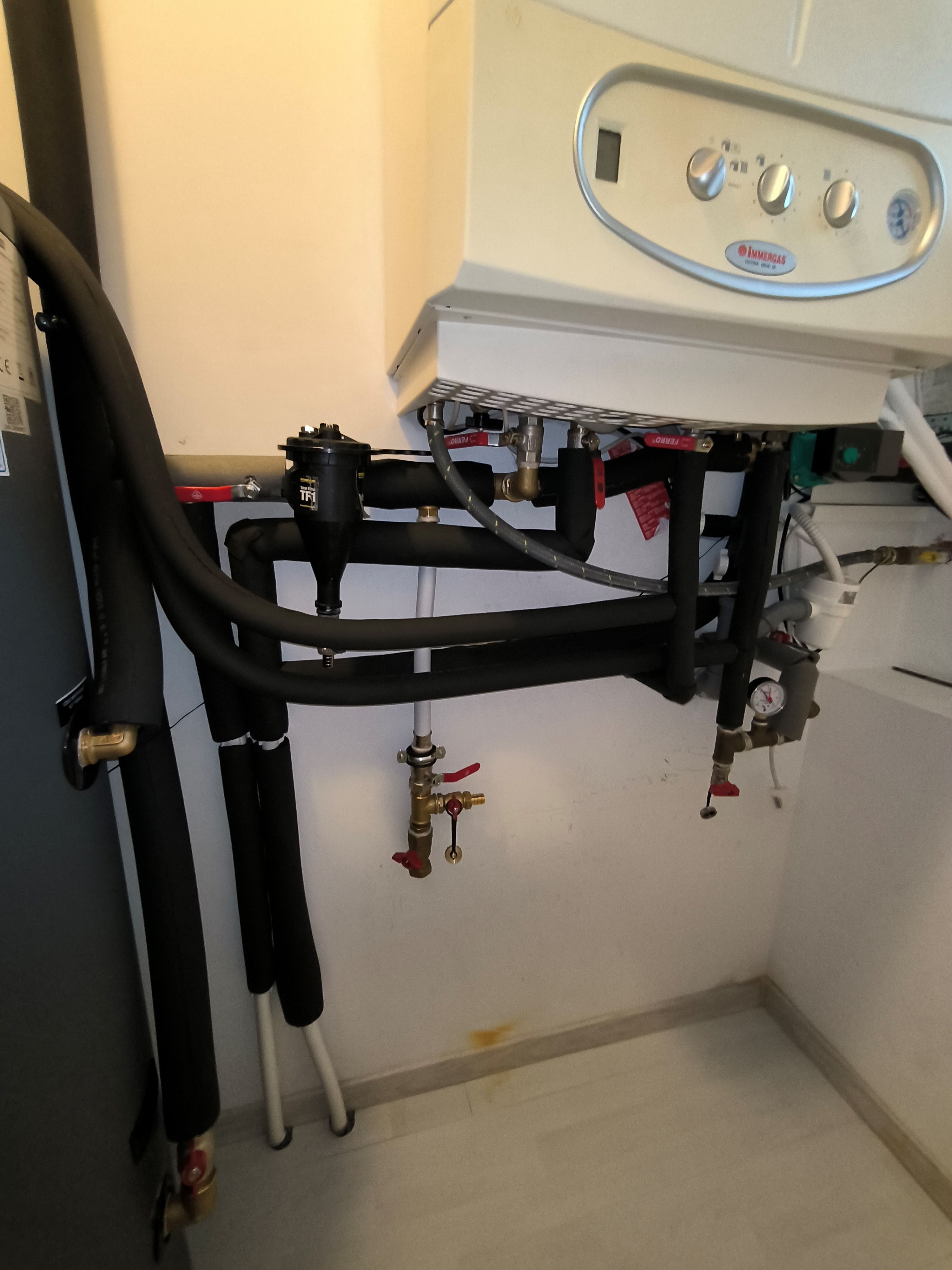

Spiatočku od kotla som prerobil na 1" rozvod z dôvodu zníženia tlakových strát, pripojil som obehové čerpadlo následne prietokomer a doskový výmenník odtiaľ do prietokového ohrievaču a hneď na tele ohrievaču je 3-cestný ventil odkial smerom dolu (A) ide 26 plastohliník napojený do výstupu kúrenia z kotla. Smerom hore (B) je výstup na TUV kde pribudol automatický odvzdušňovací ventil a následne ide 1" rozvod do cievky v bojleri a odtial sa vracia do spiatočky. Išlo o snahu v rámci priestorových podmienok spraviť systém čo najjednoduchší a s najkratšími možnými vetvami.

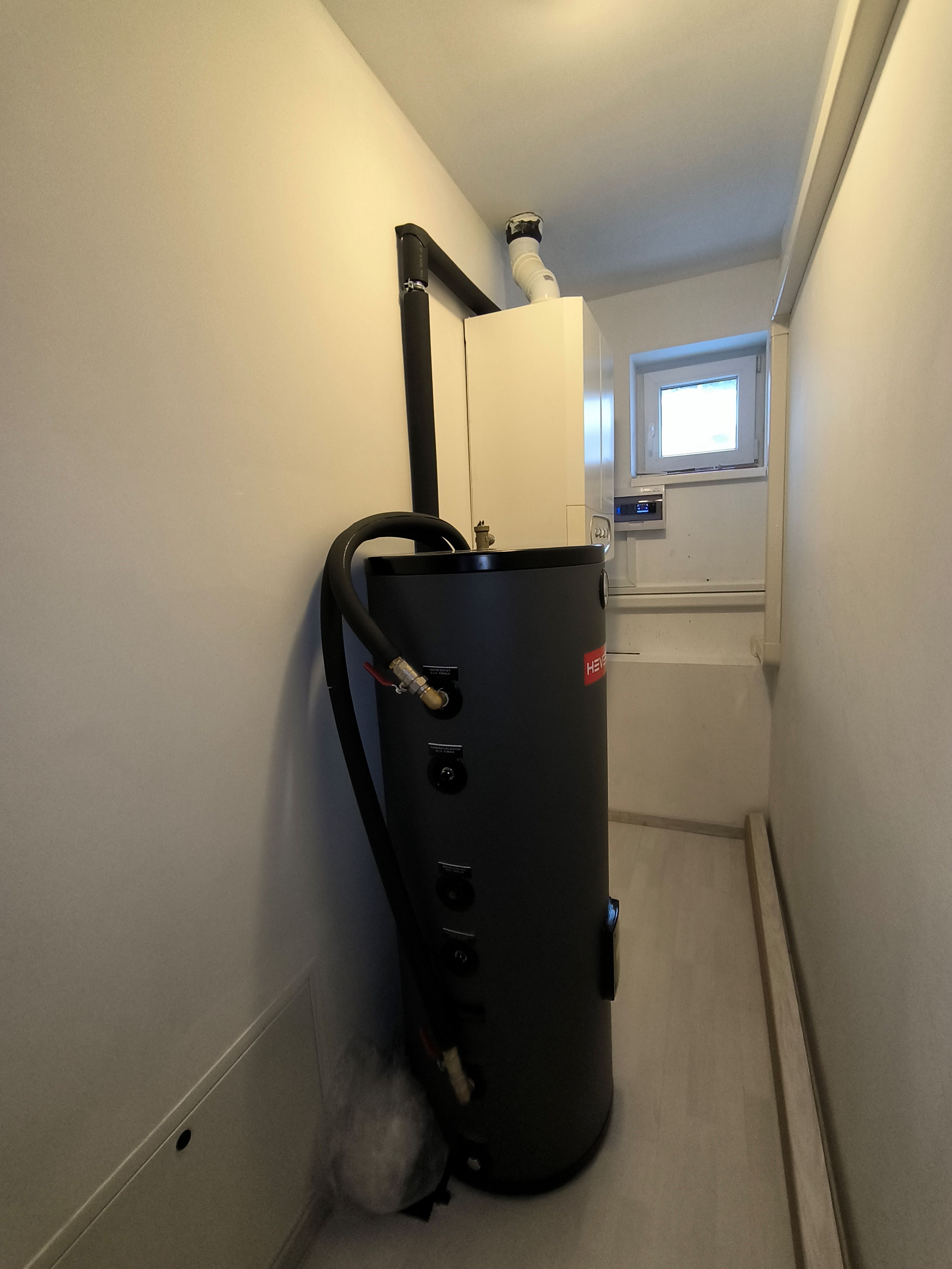

Bojler bol trochu problém nájsť taký, ktorý by bol relatívne úzky a zároveň by mal veľký výmenník stavaný na ohrev cez TC. Tento konkrétny ma 2,5m2 plochy výmenníku a na to, že je len 150ltr (reálny objem TUV je 141ltr) tak na musím potvrdiť, že na sprchovanie 6-tich!!! dospelých (z toho 3 žienky) stíhal s prehľadom bez frflania členov domácnosti a rovnako aj s rezervou na TC. Príjemné zistenie.
Podľa možností som zaizoloval rozvody aby sa minimalizovali straty a myslím, že tým by som asi v skratke popísal všetko potrebné.
Pridávam pár fotiek z realizácie a kľudne sa pýtajte ak vás niečo zaujalo alebo nebolo jasné z popisu

Ešte doplním, kotolňa je na poschodí takže aj vonkajšia jednotka Gree Fairy II 5kW išla na fasádu domu
