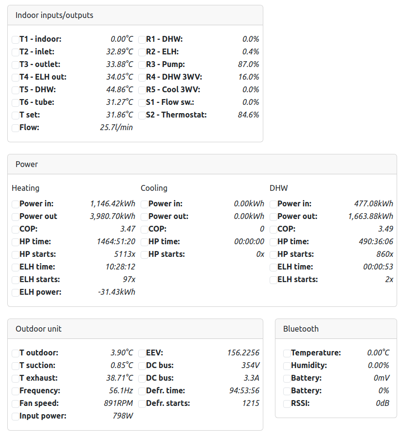

Rád by som zverejnil bilanciu po vykurovacej sezóne 24/25. MiniHPC bolo v tomto objekte spustené začiatkom decembra 2024, čiže začiatok vykurovacej sezóny bol objekt stále vykurovaný elektrokotlom (cca 1/4 zimy).
Za tento čas do dnešného dňa (cca 4 mesiace) ušetrilo MiniHPC 4MWh (2.8MWh kúrenie a 1.2MWh TUV).
Vykurovanie:
  • spotreba: 1.15MWh
  • vyrobené teplo: 3.98MWh
  • SCOP: 3.47
TPV:
  • spotreba: 0.48MWh
  • vyrobené teplo: 1.66MWh
  • SCOP: 3.49
  • El. dohrev: 10h28min (cca 63kWh pri 6kW špirále)
Tabulka s priemerom/sumárom nameraných dát od spustenia MiniHPC do dnešného dňa:
Ak by sme k 2.8MWh dopočítali začiatok zimy (+1/4), tak sme na úspore 3.5MWh, rovnako tak ak do TUV dopočítame zvyšok roka, tak úsporu máme 3.6MWh (v reále bude vyššia, nakoľko v lete bude nepomerne vyššie COP na ohrev TPV).
Celková úspora 7.1MWh/rok. Pri aktuálnej cene 166Eur/MWh v sadzbe DD2 od ZSE vychádza ročná úspora 1178.6Eur. Pri celkovej investícii cca 1800Eur (suma je v rátane práce a materiálu vodára a chladiara) je návratnosť približne 1 a pol roka.

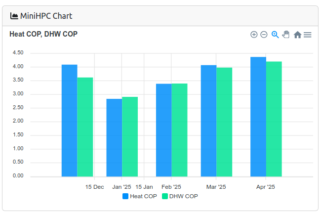

COP pre vykurovanie (modrý sĺpec) a TPV (zelený stĺpec) po jednotlivých mesiacoch. Tu by som ešte rád upozornil, že je to pomer vyrobeného tepla ku príkonu kompresora. Táto inštalácia nemá nainštalovaný externý watt meter, takže príkon obehového čerpadla a ventilátora vonkajšej jednotky vrátane vyhrievania vaňe kondenzátu pod bodom mrazu nie sú započítané.
