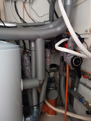

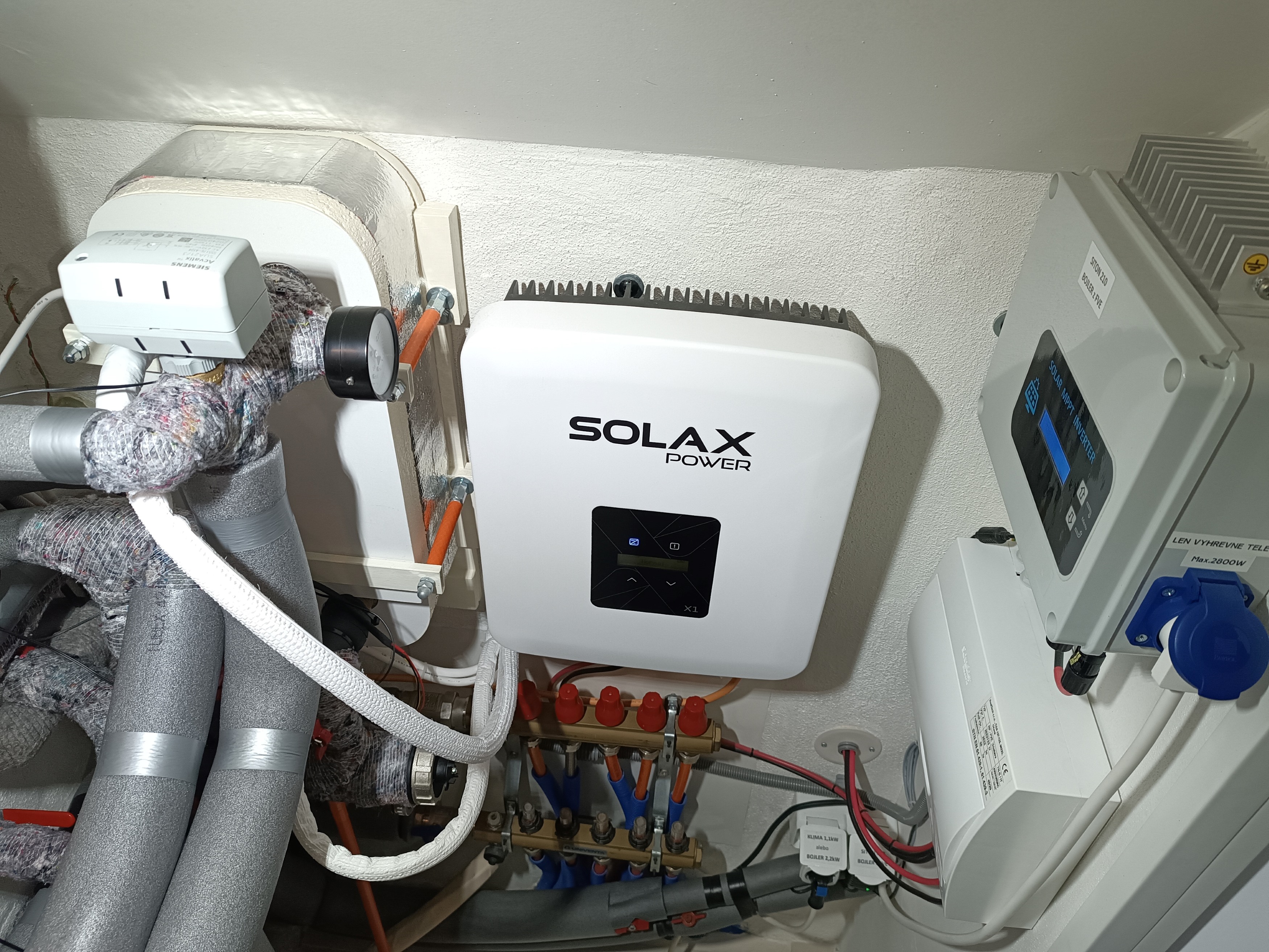

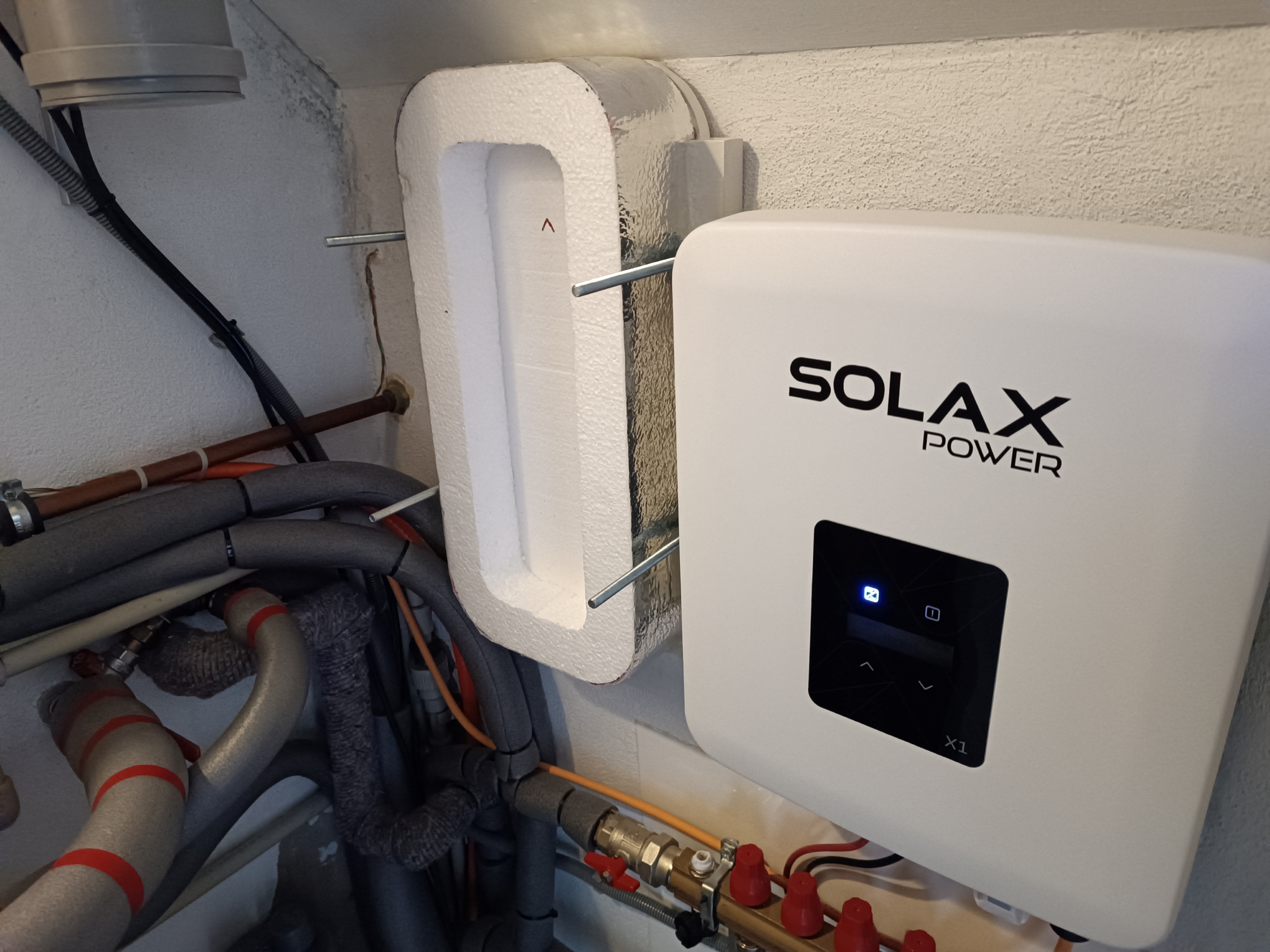

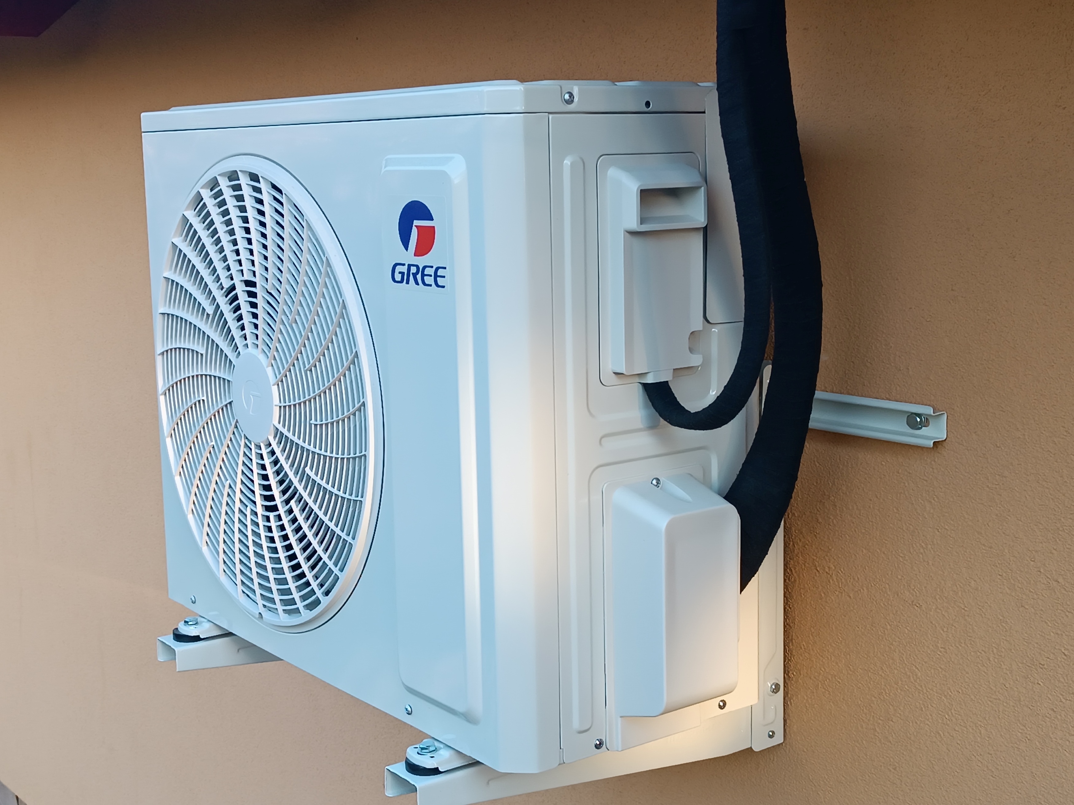

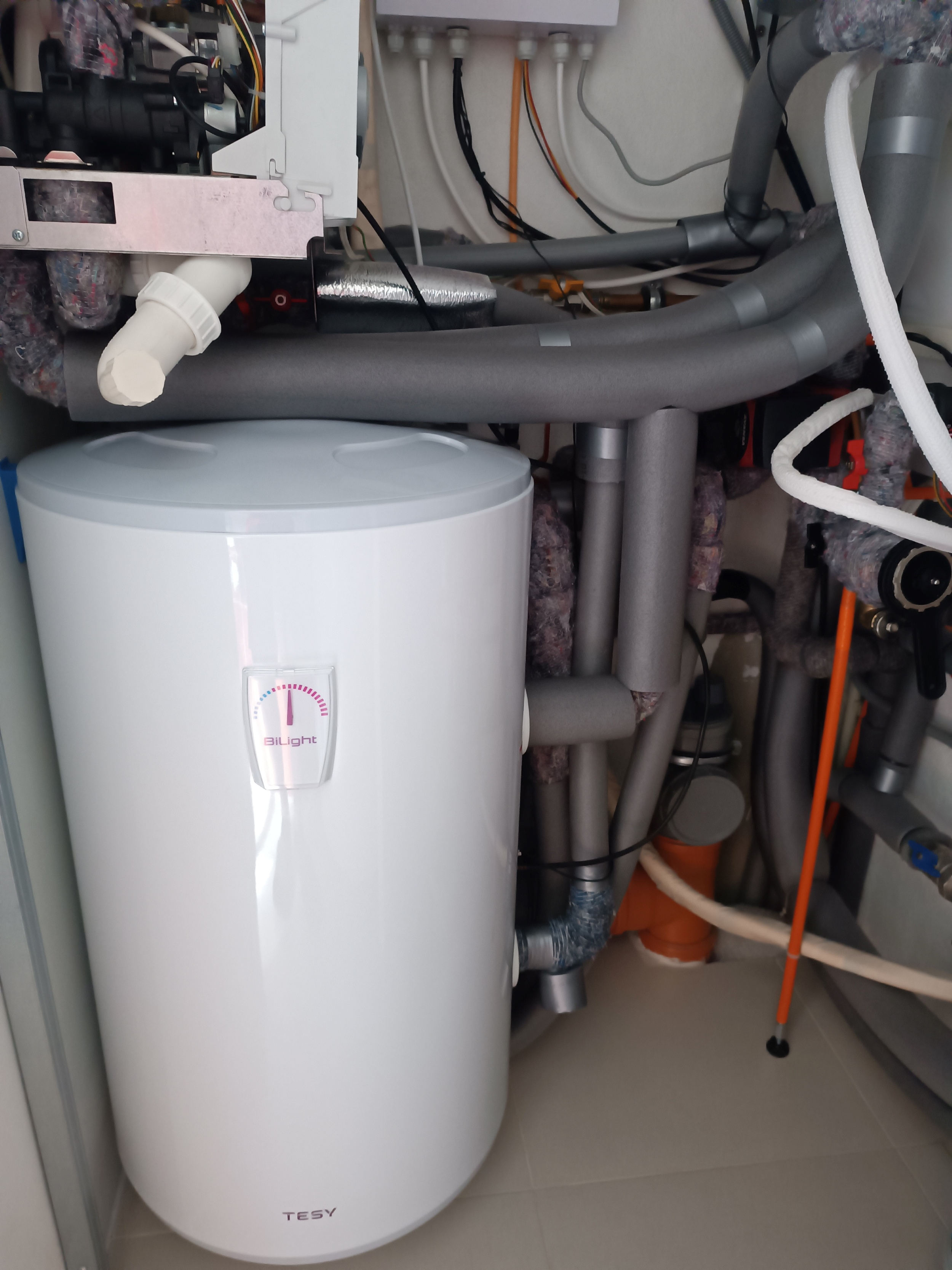

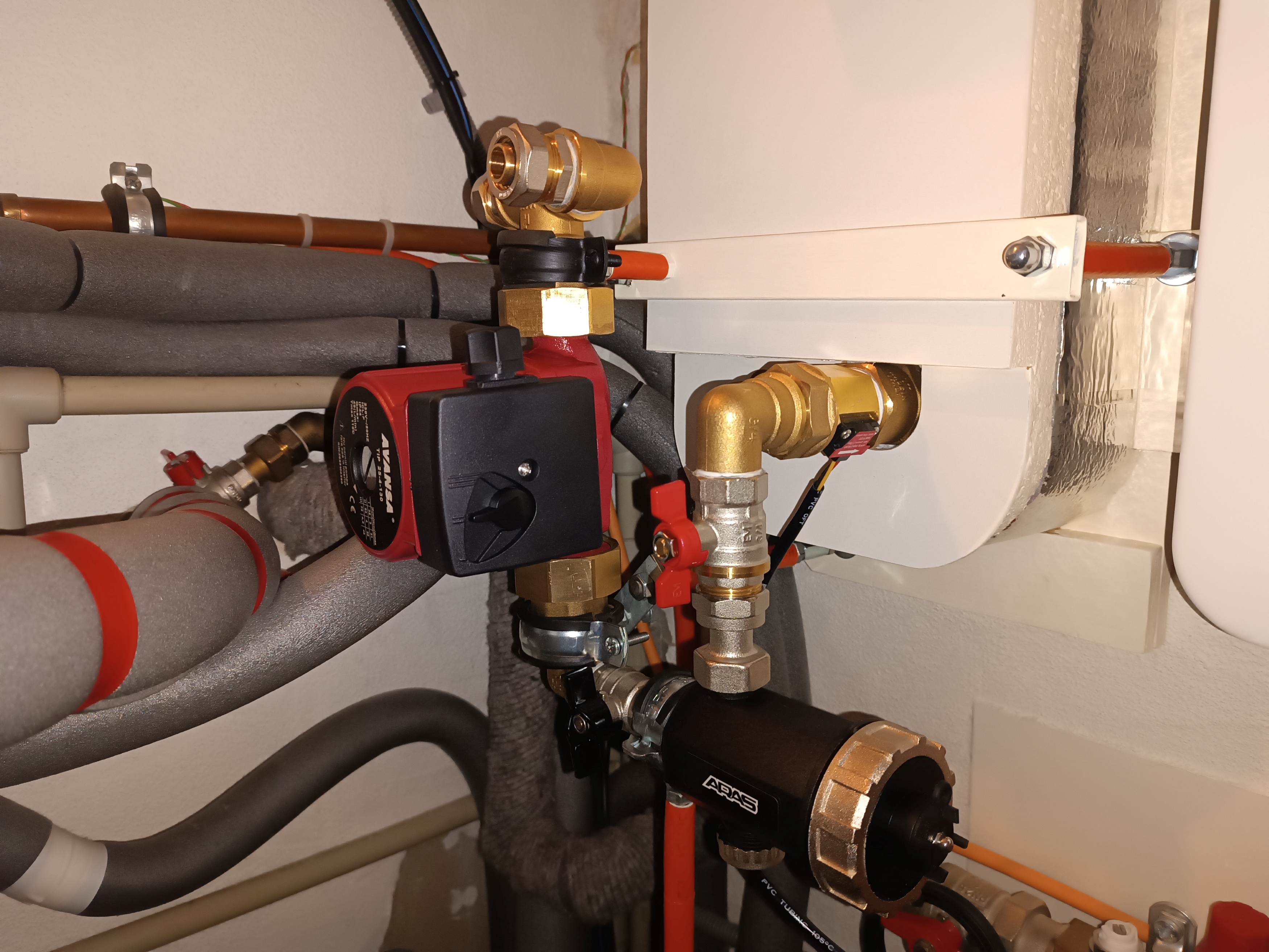

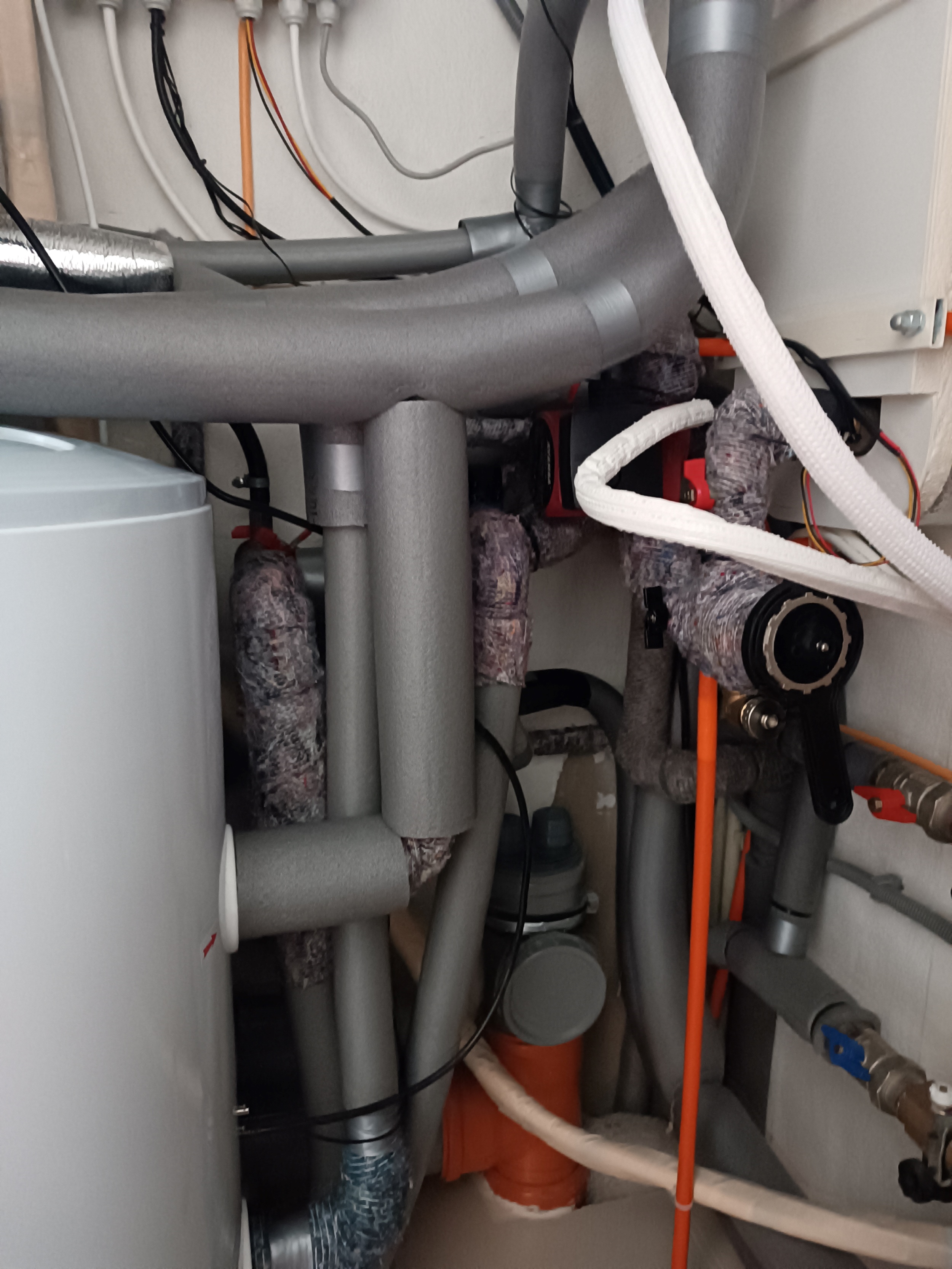

MiniHPC + Gree Fairy II 3,5kW som doplnil paralelne k plynovému kotlu z roku inštalácie 2011.
Do mini kumbálku (podkrovie- šikmá časť) s plochou 1,2m² som napchal postupne plynový kotol, kombi bojler s el. špirálou 2kW, 80 litrov a tiež 200l bojler so špirálou 2,2kW + vyťažovač Siton na ostrovný ohrev TUV s FVE 2,2kWp. V mini kumbálku sa nachádza aj ongrid menič Solax pre FVE 2,8kWp, rozdeľovač podlahovky, sifón a potrubie klimatizácie a odvetranie kanalizácie.
Kombi bojler 80 litrov je zapojený v sérii za el. bojlerom 200 litrov ale pomocou piatich guľových ventilov ich viem zapojiť aj paralelne (akákoľvek kombinácia - ohrev TUV: plynom , slnkom z FVE(vyťažovač alebo ongrid), elektrinou z verejnej siete ) a nakoniec TC MiniHPC.
Snahou bolo využiť čo najviac elektriny z FVE na priamu spotrebu.
Cez deň mi FVE 2,2kWp(Siton) a 2,8kWp(ongrid) naakumuleje 280 litrov TUV vody + podlahovku, pripadne cez klímu aj vzduch.
Ak náhodou nesvieti slnko a nenahreje sa dostatočne prvý 200 litrový bojler, vtedy automaticky dohreje TUV vodu v druhom bojlery buď TC alebo plynový kotol (december, január, 1/2 február).
Výsledkom je priama spotreba elektriny z FVE na úrovni 60% ročne a pokles spotreby plynu z 900m³ na cca 250m³.
Celkové náklady na elektrinu: dom+TUV+ kúrenie+ chladenie je do 250€ ročne.

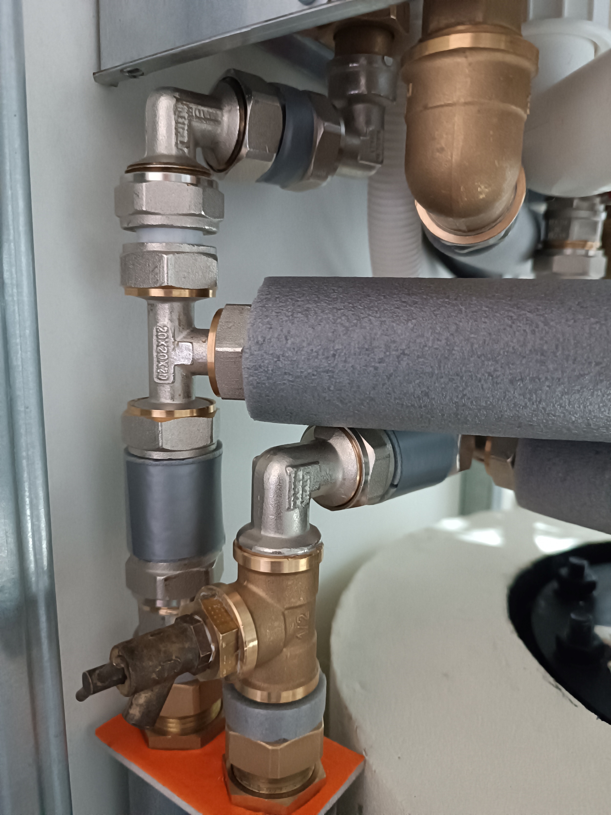

ďalšie foto:

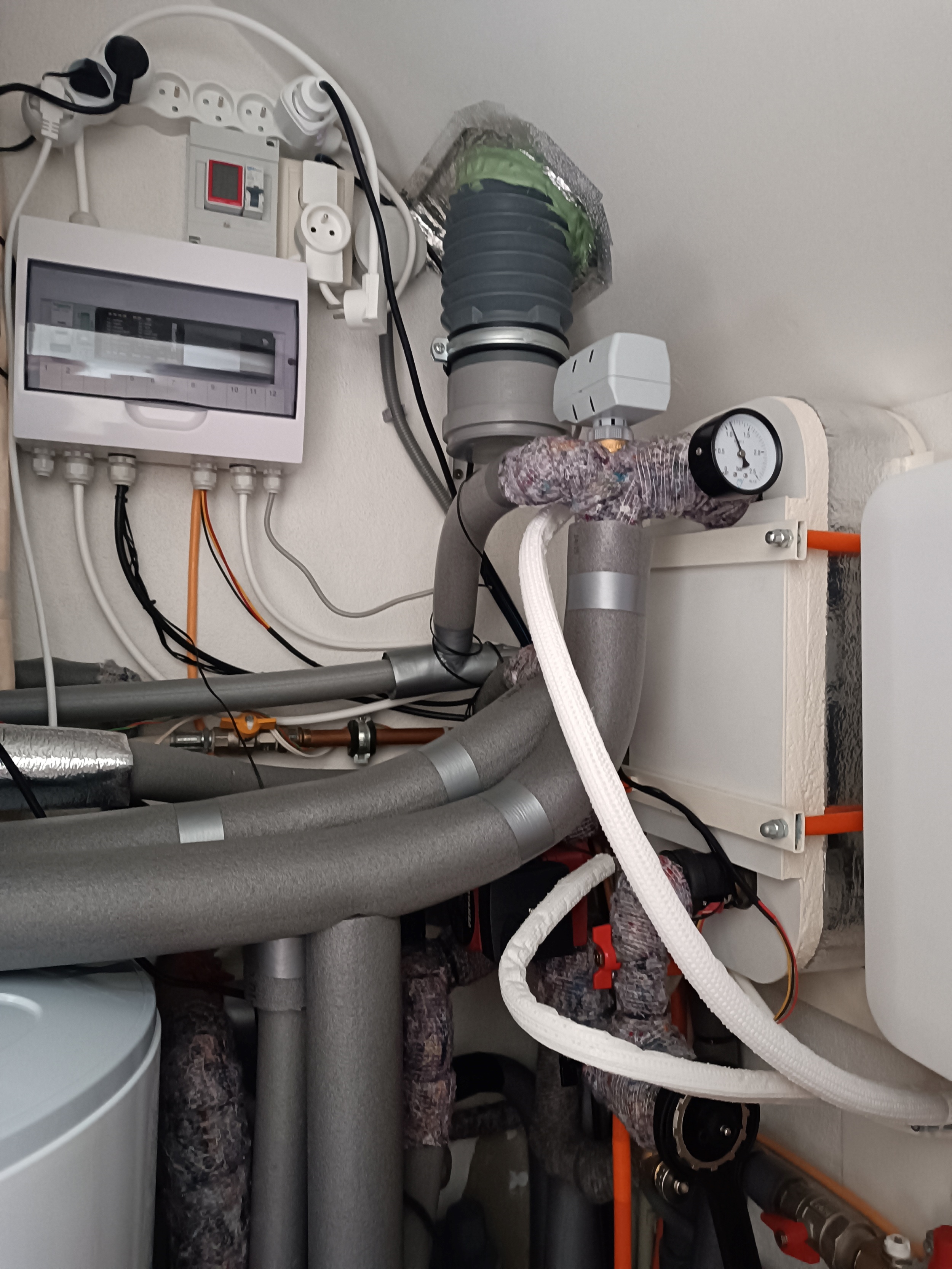

ďalšie foto:

Riadenie na prvom (200l) bojlery nie je žiadne, podľa toho ako svieti slnko tak sa nahreje voda.
Počas slnečného dňa (od marca do októbra) štyri 70 voltové panely 555Wp nahrejú cez Siton tých 200 litrov na 65 stupňov, čiže do druhého bojlera ide do prívodu studenej vody 65 stupňová voda a keď dôjde teplá voda v prvom bojlery tak ten druhý kombi 80 l bojler dohreje plynový kotol alebo TC podľa obdobia v roku.
Pred 2 mesiacmi som tam ešte mal 58l nepriamovyhrevný bojler od Prothermu (Dražice), ten bol super lebo mal výmeník s plochou 0,7m², bohužial po 14 rokoch doslúžil, pustil výmeník a dvíhal mi tlak vo vykurovacom okruhu.
Nahradil som ho týmto lacným bulharom Tesy ( stál 1/3 ako nový Protherm 75l) a výmeník má len 0,45m² s turbulátorom, ktorý má "vraj "zvýšiť výkon výmeníka o 26%. A je to cítiť (negatívne), vodu z TC ohrievam (testujem) zatiaľ na 44 stupňov, od začiatku marca som takto potreboval vykryť 7 dní. Včera pri vonkajšej teplote 10 stupňov som dosiahol COP 2,67.
