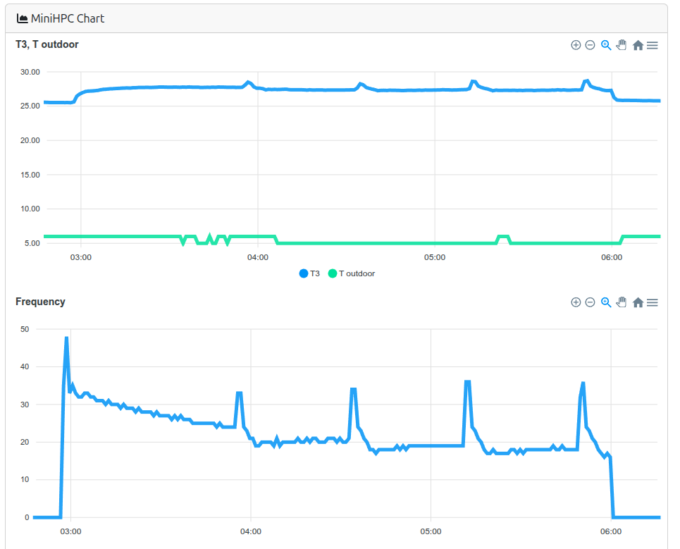

A ako sa vyvyjala vonkajsia teplota? Ja tak este uvazujem, ze jedna vec je cop, ale ked mi behom dna hreje o 1°C (keby aj len o 0,5°C) vodu viac ako potrebujem a prebytocne teplo nechcem a vyvetram ho, tak nizsi prikon aj s nizsim cop a rovnaka teplota dnu, je asi vo vysledku prinos... Neviem to ale realne posudit, lebo ten vypocet by musel zahrnut aj vonkajsiu teplotu, vlhkost vzduchu, vnutornu teplotu, aby sa to dalo dokonalo porovnat...
Martinb 160 ukazuje otacky ventilatora? A ked vypnes regulaciu ventilatora, vybracie ostanu?
Teplota vonku bola 5-6°C a teplota vody cca 27.3°C.
Martinb, tych 160RPM u teba bude asi nezmysel. Ty mas tu starsiu Sinclair klimu ak sa nemylim. Podla mna to bude skor 800RPM.
Totizto vonkajsia jednotka posiela info o otackach ventilatora ako 1 byte (rozsah 0-255). MiniHPC tuto hodnotu nasobi x10, cize ak vonkajsia jednotka posle hodnotu 87, tak je to 870RPM. Mam trochu podozrenie, ze tvoja klima posiela hodnotu, ktora je nasobkom x50.

100%,ale pozoroval som ze pri 21hz klesnu na120,cca 23hz 140 a nad 25hz 160ot/min.Ale ako pises,urcite su vyssie,bude tam nejaky iny prepocet.
