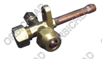

Prvotná myšlienka bola použiť nejaký 3-cestný ventil, ktorý bude prepínať chladivo medzi pôvodnú klimatizáciu a doskový výmenník. Po menšom prieskume som zistil, že zohnať taký 3-cestný ventil nie je jednoduché a keďže som to nechcel automatizovať a komplikovať, rozhodol som sa pre manuálne ovládané ventily, 2ks, každý na vstup do vetvy. Osadil som tam obyčajné servisné ventily, aké sa používajú na výstup z vonkajšej jednotky klilmatizácie uzatvárateľné imbusom (kôly cene)

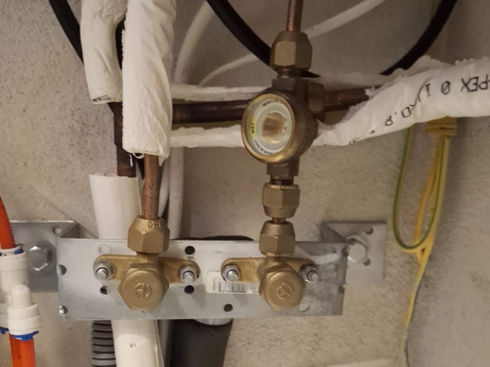

A takto nejako to mám zrealizované:
Čiže je buď otvorená jedna strana, alebo druhá na vstupe do vetvy a výstupy z vetiev som mal spojené iba Tčkom.
Po krátkych testoch som zistil, že to nie je dobré riešenie. V zatvorenej vetve sa začalo hromadiť kvapalné chladivo a v tej otvorenej sa prejavil nedostatok. Riešil som to doplnením chladiva, ale problém to neodstránilo. Pôvodná vnútorná jednotka má dosť vnútorného objemu a stále je ochladzovaná vzduchom, ktorý cez ňu samovoľne prúdi, takže chladivo sa stále hromadilo a kondenzovalo v tejto zatvorenej vetve.
Následne som sa to pokúsil vyriešiť podobne, ako je to na multisplitoch, kde je vlastne tiež podobný rozdeľovač, ale tam sú zavreté vetvy vždy čiastočne otvorené, zrejme presne kôly tomu, aby sa zamedzilo týmto problémom.
Nakoniec som na výstup z nepoužívanej vetvy namiesto Tčka dal pred neho ešte jeden ventil a celú vetvu mám odstavenú a kúrim/chladím iba cez MiniHPC.
Tým, že s tou klimatizáciou ohrievam aj TUV a teda kúrenie ide niekoľko krát za deň aj v lete, tak tú druhú vetvu s pôvodnou klimatizáciou vôbec nepoužívam.
Takže odpoveď na tvoju otázku je, že áno, dá sa to, ale má to svoje úskalia. Aj čo sa týka objemu chladiva, ktorý bude musieť byť vyšší (ťažko odhadnúť o koľko), ale aj uzatvárania vetiev, či už manuálne, alebo automaticky. Ak budeš prepínať tie vetvy ako ja, čiže jednu úplne odstavíš, tak je riziko, že vždy v tej zavretej ostane iný objem chladiva. Ak to poriešiš formou multisplitu, že necháš jednu čiastočne otvorenú, tak napr. počas chladenia sa bude chladivo odparovať aj v doskovom výmenníku. MiniHPC má na to ochranu v podobe zopnutia obehového čerpadla R3, ak poklesne teplota T6 pod 5°C (teplota sa dá upraviť), čiže by to nemalo spôsobovať výraznejšie problémy (treba rátať, že bude mierne chladiť do podlahy), ale aj tak je takéto riešenie na zváženie.
