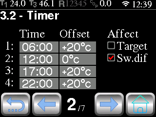

Nedasov napísal: So, 28. Februára 2026, 12:16 Takže niečo reálnejšie a to teda, že by bolo možné nastaviť časove okno pre ohrev TÚV.
Predsa len, cez deň bývajú vyššie teploty (vyššie COP) a spotreba TÚV býva zvyčajne večer...
Toto je taktiež možné cez funkciu časovača pre TPV. Je možné v nastavenom čase upraviť buď teplotu TPV, alebo spínací rozdiel (hysterézu) a takto načasovať ohrev na denný čas, kedy je vyššie COP. To ale predpokladá dostatočnú kapacitu bojlera aby stačil 1 ohrev za deň.
Takže napr. štandardne ak mám nastavenú teplotu 48°C so spínacím rozdielom 15˚C (ohrev sa zapne pod teplotu 33°C), ale medzi 17:00 a 12:00 nastavím ofset spínacieho rozdielnu na +20°C, tak sa ohrev v tomto čase zapne iba v prípade, ak teplota TPV poklesne pod 13°C, čo prakticky nenastane, lebo studená voda, ktorá do bojlera priteká má väčšinou vyššiu teplotu.
https://minihpc.com/man/sk/33-0/menu-tpv-casovac
