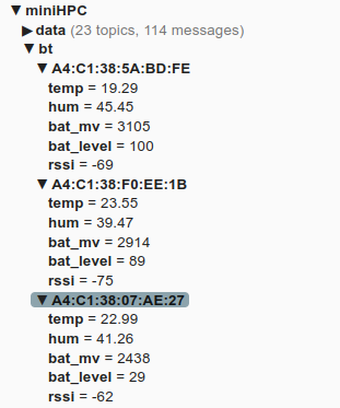

Ano, na displeji sa nezobrazuju podrobne udaje z BT teplomerov. Je to velmi maly displej a jednoducho by sa to tam nevošlo bez toho, aby to išlo na viac obrazoviek. Každy BT teplomer môže zobrazovať teplotu, vlhkosť, stav baterie, RSSI signal a od ďalšieho updatu tam pribudne ďalšia informacia. Čiže je veľmi tažko to tam nejako rozumne upratať, nehovoriac o tom, že je takto možné pripojiť až 10 senzorov. Tieto údaje sú všetky dostupné cez lokálne rozhranie po sieti (po zadani IP adresy MiniHPC, ktoru najdete v menu 9.1). Tam je rovnako možné aj nastavovať tieto teplomery a aj spôsob výpočtu teploty a vlhkosti.
Obrázok
Okrem toho sú tieto dáta dostupné aj cez MQTT protokol a cez REST API.

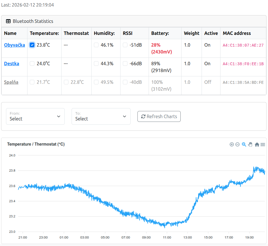

Mozno som vymyslel sposob, ako dostat tie BT teplomery na Cloud tak, aby to zbytocne nepretazovalo databazu. Budu ukladane iba detailne zaznamy, nebudu sa z nich robit denne statistiky (pre interierove BT cidla je to zbytocne) a kazde MiniHPC zariadenie bude mat k dispozicii 5000 zaznamov na cloude pre Bluetooth. Tieto sa podelia poctom teplomerov a nastavenym intervalom ukladania dat (1 až 60 minut).
Takze poviem priklad. Ak ma uzivatel 3 BT teplomery a nastavi si interval ukladania 5 minut, tak sa mu na cloude budu zobrazovat data za poslednych cca 6 dni ((5000 / 3) * 5minut). Ak by chcel castejsi interval ukladania, napr. 1 minutu, tak sa mu zobrazia data za cca 1 den aj par hodin ((5000/3) * 1 minuta). Ak mu staci hodinovy interval, tak moze mat v databaze viac ako pol roka zaznamov pre 3 teplomery. atd...
Pokusim sa to priniest do najbližšej aktualizacie FW. Bude to dostupne iba pre MiniHPC, ktore maju pripojene 2 a viac teplomerov. Pre 1 teplomer to nema zmysel, lebo by to boli duplicitne data s tym, čo sa už na Cloud uklada.

Stav najslabsej baterky je zobrazovany uz teraz v detailnych a dennych statistikach. To co vidite pri Bluetooth udajoch je stav baterky najviac vybiteho teplomera.
Predbezne zatial pracujem na takejto nejakej verzii pre cloud, ale do najbližšieho updatu sa to este moze zmenit:

Zatial je to len pracovna verzia. RSSI tam asi necham. Ak by napr. nejaky teplomer zacal vypadavat, tak sa da pozriet spätne, ci je to koly signalu. Bateria bude ukazovat na cerveno pri ovela nizsiej hranici, mozno 5%, alebo 10%. Aby uzivatel vedel, ze je cas na vymenu a udrelo to do oci (pracovne som tam zatial dal 30%, aby som vedel ako to vyzerá v tabulke)
