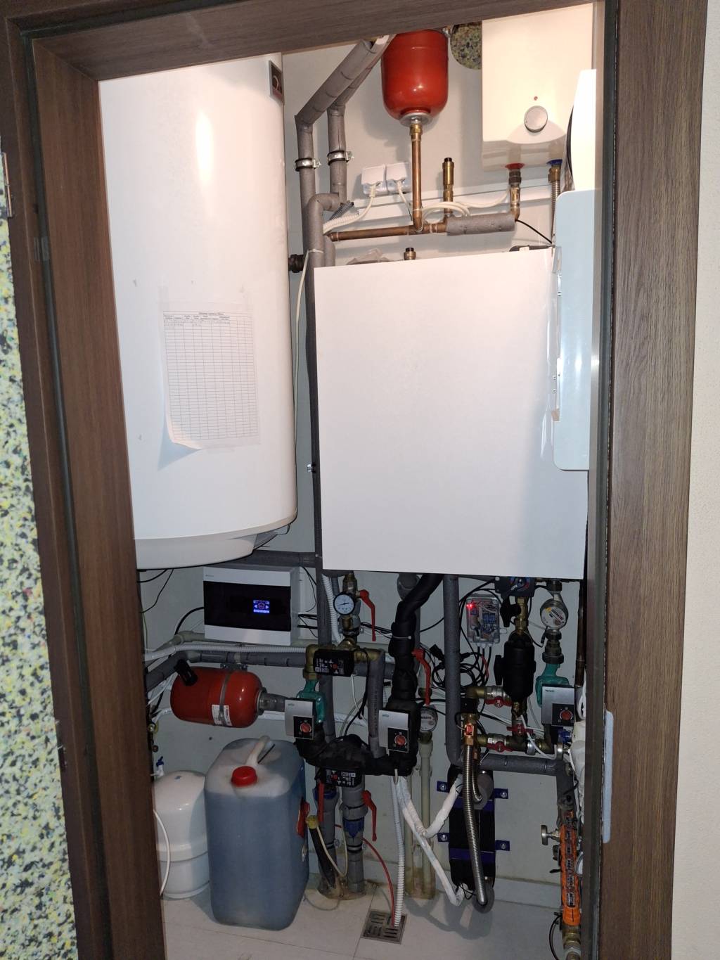

Ahoj, neviem či sa moja stavba dá brať ako novostavba, keďže bola dokončená asi 10 rokov dozadu, ale aj napriek tomu sa skúsim podeliť s mojou inštaláciou.
Moja technická miestnosť, hoc je veľká cca 1m2, slúži takpovediac ako laboratórium, kedže som ju už pár krát prerábal :)
Pôvodne som kúril DIY tepelným čerpadlom zem/voda, ktorého pozostatky sú vidieť na foto nižšie (veľká biela krabica, ktorá ukrýva kompresor, výmenníky a ďalšie komponenty). Keďže mám aj solankový výmenník pre toto tepelko, tak mám aj stropné chladenie, avšak momentálne je využívané iba ako pasívne chladenie, čiže voda je zo solankového kolektora vháňaná priamo do stropu. Do budúcna budem aj toto zrejme prerábať tak, aby som mohol chladiť stropom aj cez klimatizáciu, nakoľko teraz mi klimatizácia dokáže chladiť iba do podlahy a po skúsenostiach z minulého leta, kedy som to skúšal musím povedať, že to nie je nič príjemné. MiniHPC je na toto stavané, keďže má výstup pre 3-cestný ventil aj pre presmerovanie vody pri chladení, avšak musím sa dokopať to niekedy zase prerobiť...
Foto technickej miestnosti

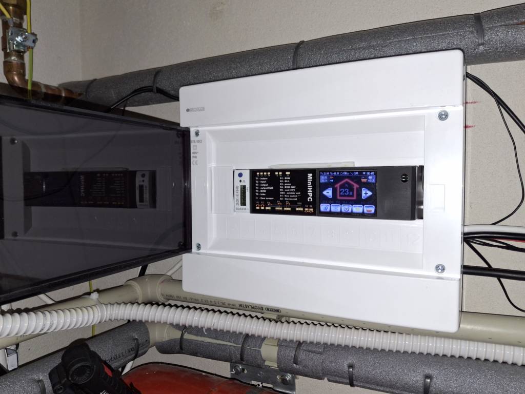

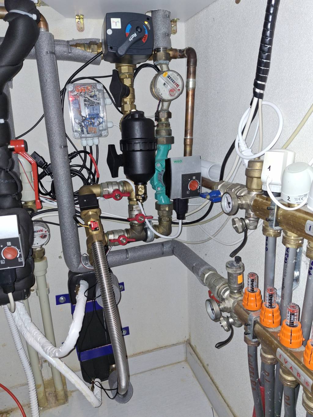

Čiže poďme k samotnému zapojeniu MiniHPC u mňa doma. Využil som posledné voľné miesto nad podlahou pre samotný regulátor a doskový výmenník. Prosím nesúdiť samotné prevedenie (káble bez líšt a pod...). Všetky komponenty tepelka mám zvlášť, nie je to retrofil elektrokúrenia, nakoľko elektrokotol som nikdy nemal.
  • Na ohrev TPV mám 200l bojler Drazice OKC/1m2, ktorý má 2kW el. špirálu a zväčšený výmenník vykurovacej vody pre vyššiu efektivitu pri ohreve tepelkom.
  • 3 cestný ventil na prepínanie kúrenia/TPV používam Regulus VZK R 325 15 L 1F
  • Obehové čerpadlo mám starší typ WILO Yonos PICO 25/1-4 (4-20W)
  • Doskový výmenník je SWEP B26FHx18
  • Ako el. dohrev pre vykurovanie používam 2kW 5l bojler na ohrev TPV, tento je zapojený za doskový výmenník (na fotke biela skrinka pod stropom) a slúži ako záloha, alebo dohrev pre vykrytie silných mrazov. Za 10 rokov nebol použitý a čaká na svoju príležitosť
  • 5l expanzná nádoba osadená vedľa elektrodohrevu pod stropom
  • Vonkajšia jednotka klimatizácie Gree Amber 2.5kW
Podlahové kúrenie má iba 6 vetiev, vykurovaná plocha je cca 120m2. Dával som podlahovku na redšie, keďže tepelné straty domu sú niekde na úrovni 2kW. Dom je takmer na úrovni pasívneho štandardu.
Čo by som na tomto setupe asi prehodnotil je určite výber vonkajšej jednotky. Gree Amber je už starší kúsok a má menšiu nevýhodu v tom, že dokáže kúriť do vonkajšej teploty 30°C. Nad túto teplotu odmieta spustiť ohrev, čo je problém hlavne počas letných dní, kedy nechce ohriať TPV. Novšie klímy ako Gree Clivia alebo Fairy tento problém nemajú a kúria aj pri 38°C a keby som s klímou len kúril bez ohrevu TPV, tak by to problém nebol.

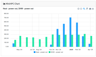

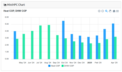

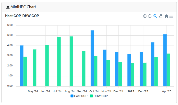

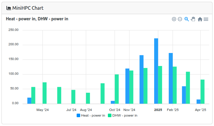

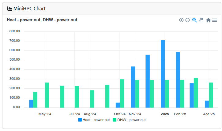

Vykurovacia sezóna je za nami, takže tu je pár grafov a údajov.
MiniHPC spotrebovalo na vykurovanie 785kWh, vyrobilo z toho 2755kWh tepla. Priemerné SCOP z toho vychádza 3.51.
Na prípravu TPV bola spotreba 1164kWh a vyrobené teplo bolo 3499kWh. Priemerné SCOP na prípravu TPV je 3.0.
Graf s hodnotami COP po mesiacoch za sezónu 24/25 (kúrenie - modrý a TPV je zelený):
Spotreba elektriny po mesiacoch (hodnoty v kWh):
Vyrobené teplo po mesiacoch (hodnoty v kWh):

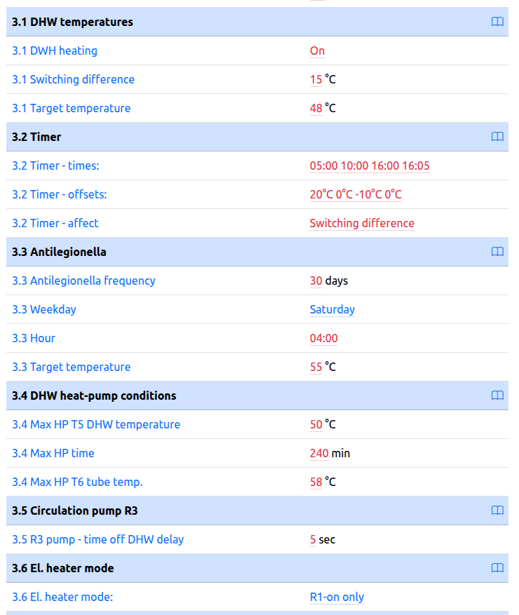

Aké hodnoty máte nastavené pre parametre?:
3.1 Switching difference
3.1 Target temperature
3.4 Max HP T6 tube temp.
Sú hodnoty týchto parametrov v priebehu roka konštantné, alebo ich upravujete podľa sezóny?
Príspevky: 70
Re: Realizácia miniHPC v novostavbe

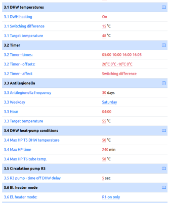

Zdravim,
tiez ma ta TUV cez zimu celkom prekvapuje, ale el. ohrev nebol potrebny. Vykon je samozrejme pocas teplot -10°C nizsi, ale s teplotou vody na tych cca 55°C nie je problem. Pri tejto teplote je ale samozrejme COP uz ledva na urovni 2.
El. dohrev som pouzival len pri ohreve na teplotu 55°C raz mesacne koly prevencii pred legionellou.
Co mi ale mozno trochu pomaha k malinko vyssiemu COP pre ohrev TUV je casovac. Medzi 5:00 a 10:00 mam ohrev prakticky vypnuty (+20°C offset na switching difference). Cize ked sa niekto rano pred skolou, alebo pracou okupa, tak sa caka na 10:00 a vtedy sa zapne ohrev. Vonkajsia teplota je uz vtedy vyssia a aj zo solaru uz vtedy lezie nejaka ta energia.
Tieto hodnoty pocas roka viac menej nemenim.
Moj config pre TUV je na screenshote nizsie:

Parameter "3.2 Timer - offsets:" používam aj ja ale doteraz s malým rozptylom.
Inšpirovali ste ma :-), vyskúšam nastaviť väčšie hodnoty (rozdiely) aj pre parameter "3.1 Switching difference"

No, ja ten casovac viac menej pouzivam na vypinanie/zapinanie ohrevu TUV, nie na upravu teploty v bojleri, preto take vysoke hodnoty tych offsetov.
Od 5:00 do 10:00 mam nastavenu hodnotu +20°C, co mi vlastne nastavi switching difference na 35°C a teda voda zapne ohrev az pri poklese pod 13°C, cim prakticky ohrev vody odstavim, lebo takto nizke teploty v bojleri nemam, ani ked by bol uplne vycerpany.
Od 16:00 do 16:05 mam zase nastavenu hodnotu casovaca -10°C. Toto mi nastavi switching difference na 5°C a teda ohrev TUV zopina pri poklese pod teplotu 43°C. Pouzivam to koly tomu, ze chcem, aby sa voda kazdy den ohriala o tej 16tej a bola pripravena na vecerne kupanie. Mohlo by sa totiz stat, ze voda sa napr. ohreje doobeda, ale do vecera by koly nizkemu odberu uz nezoplo ohrev a vecer by pred okupanim bolo v bojleri dajme tomu 35°C a to uz je nekomfortne. Takto si vlastne zabezpecim kazdy vecer nahriaty bojler.
