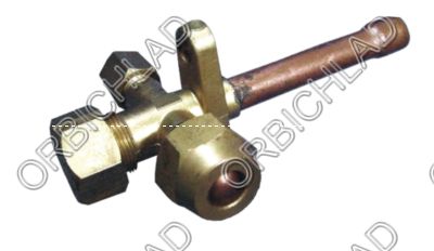

Prvotná myšlienka bola použiť nejaký 3-cestný ventil, ktorý bude prepínať chladivo medzi pôvodnú klimatizáciu a doskový výmenník. Po menšom prieskume som zistil, že zohnať taký 3-cestný ventil nie je jednoduché a keďže som to nechcel automatizovať a komplikovať, rozhodol som sa pre manuálne ovládané ventily, 2ks, každý na vstup do vetvy. Osadil som tam obyčajné servisné ventily, aké sa používajú na výstup z vonkajšej jednotky klilmatizácie uzatvárateľné imbusom (kôly cene)

Klasicky 4-cestny ventil, ktory sa pouziva v klimach na prepinanie chladenie/kurenie sa nebude dat pouzit. Ten potrebuje na jednej strane nizky tlak a na druhej vysoky, aby sa dokazal niekam pohnut
Asi jedine pouzitelne riesenie by bolo 4x 2-cestny ventil a odstavovat kompletne celu vetvu podla potreby
