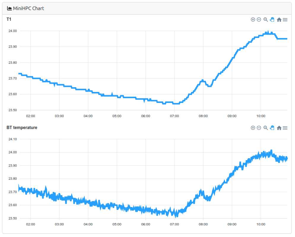

  • Pre teplotu T1 prenášanú z bluetooth teplomerov bol aplikovaný softwarový filter, ktorý túto teplotu vyhladzuje.

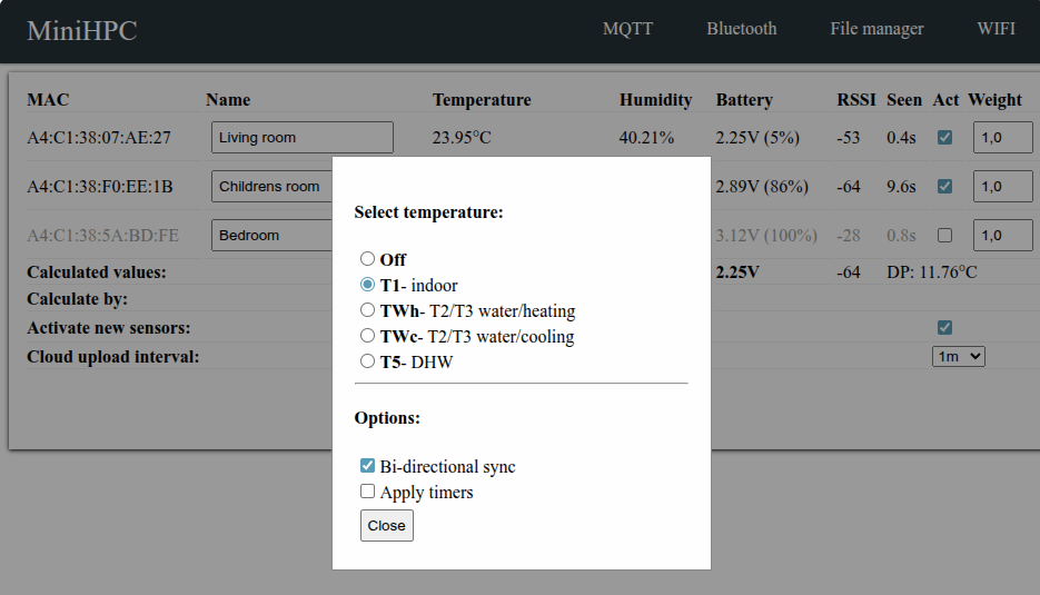

  • Bola pridaná možnosť použiť Xiaomi teplomer MJWSD05MMC ako termostat. 2 tlačidlá, ktoré má na bočnej strane je tak možné využiť na úpravu nastavenej teploty v MiniHPC. Viac info v dokumentácii

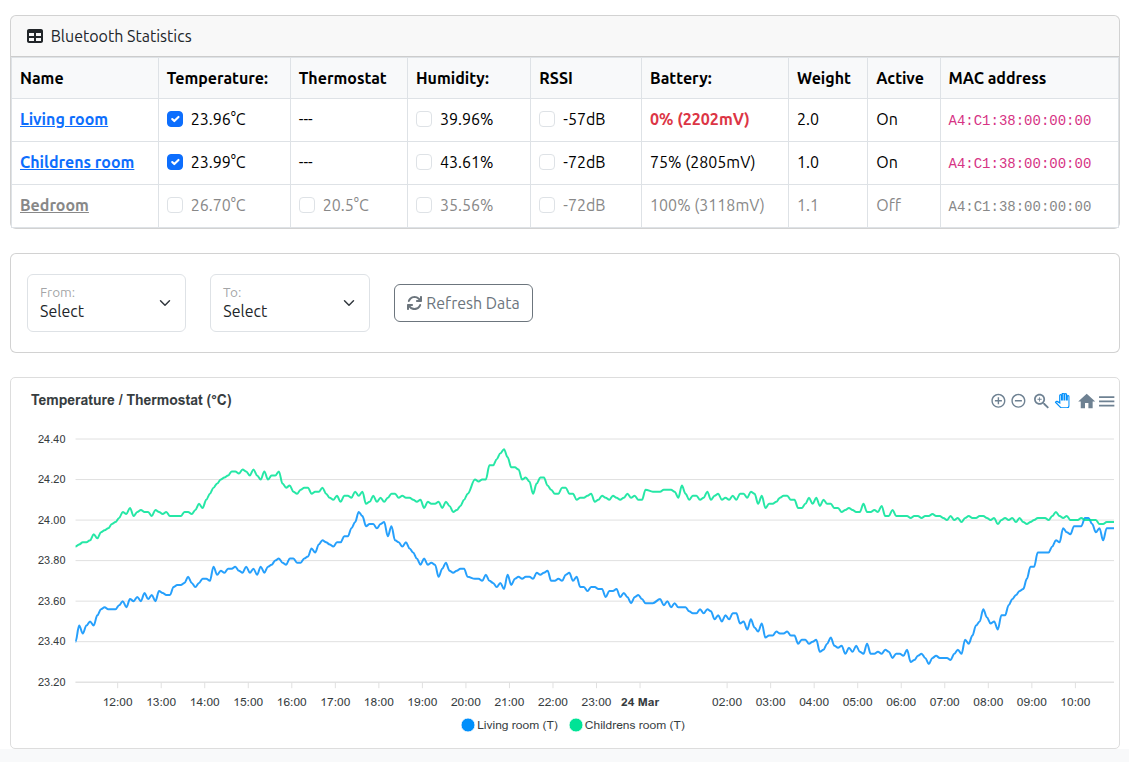

  • V prípade, že je na MiniHPC pripojený viac ako 1 bluetooth teplomer sa teploty zo všetkých teplomerov začnú prenášať na Cloud portál a je tak možné na diaľku sledovať údaje z týchto teplomer jednotlivo pre každý teplomer zvlášť.
