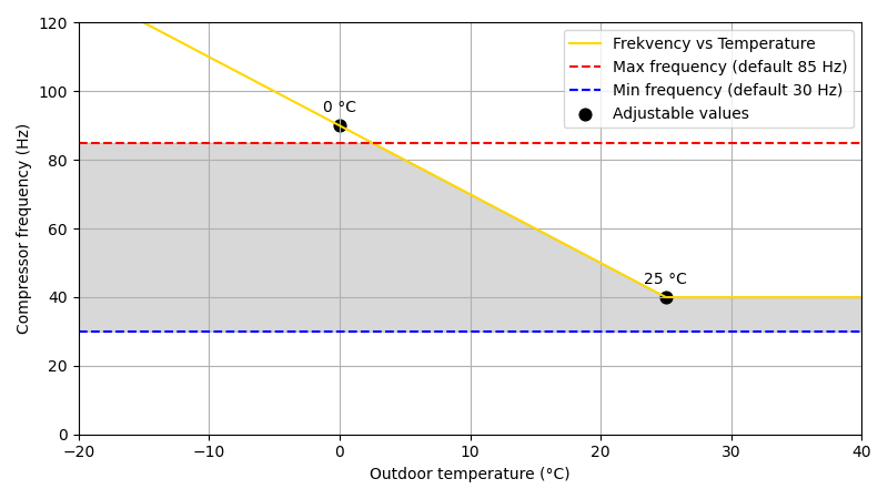

Maximálnu frekvenciu kompresora je možné obmedziť na základe aktuálnej vonkajšej teplote podľa nastavených parametrov. Týmto je možné upraviť výkon vykurovania v nábehovej fáze a potlačiť tak napr. namŕzanie výmenníka vonkajšej jednotky, čo bude mať pozitívny vplyv na COP.
Vonkajšia teplota vs. frekvencia
- túto teplotu je možné upravovať a posúvať tým bod, od ktorého sa pri zvyšujúcej sa teplote už neznižuje maximálna frekvencia kompresora.
- túto teplotu nie je možné upravovať.
Určuje frekvenciu pri nastavenej teplote. Pri vyššej vonkajšej teplote ako je nastavená sa ďalej frekvenčný limit už neznižuje.
Určuje frekvenciu pri teplote 0°C pre kúrenie. Nad túto teplotu sa frekvencia ďalej zvyšuje a pod touto teplotou sa znižuje. Viď graf.
Určuje frekvenciu pri teplote 0°C pre TPV. Nad túto teplotu sa frekvencia ďalej zvyšuje a pod touto teplotou sa znižuje. Viď graf.
Pre kúrenie a TPV je možné nastaviť 2 rôzne krivky maximálnej frekvencie pre teplotu 0°C. Avšak pre teplotu +25°C a viac (alebo inú, podľa nastavenia) sa tieto krivky zbiehajú a pri vyššej vonkajšej teplote zdieľajú tieto krivky spoločné nastavenie frekvencie.
Frekvencia kompresora má taktiež daný horný (defaultne 85Hz) a spodný (defaultne 30Hz) limit frekvencie nastavený v menu 7.5 IDU teploty kúrenia pre vykurovanie, alebo v menu 7.7 IDU teploty TPV pre ohrev TPV.
Šedé pásmo vyznačené v grafe zobrazuje povolený rozsah frekvencii kompresora v závislosti na vonkajšej teplote.
