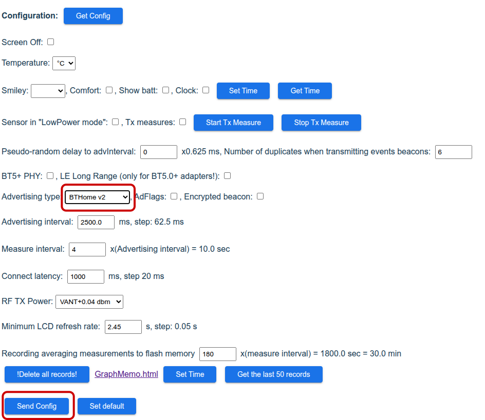

BT senzor je možné flashnúť na custom firmware jednoduchým nahratím nového Firmwaru cez webový flasher TelinkMiFlasher v prípade, že Xiaomi Mijia obsahuje staršiu verziu originál FW do verzie 1.5.
V prípade novej verzie originál firmwaru 2.1.1 je postup komplikovanejší. Odporúčame preštudovať github stránky tvorcu firmwaru pre bližšie informácie, alebo nasledujúce video.
Po nahratí custom FW do BT snímača je potrebné ešte nastaviť parameter Advertising type na BTHome v2.
