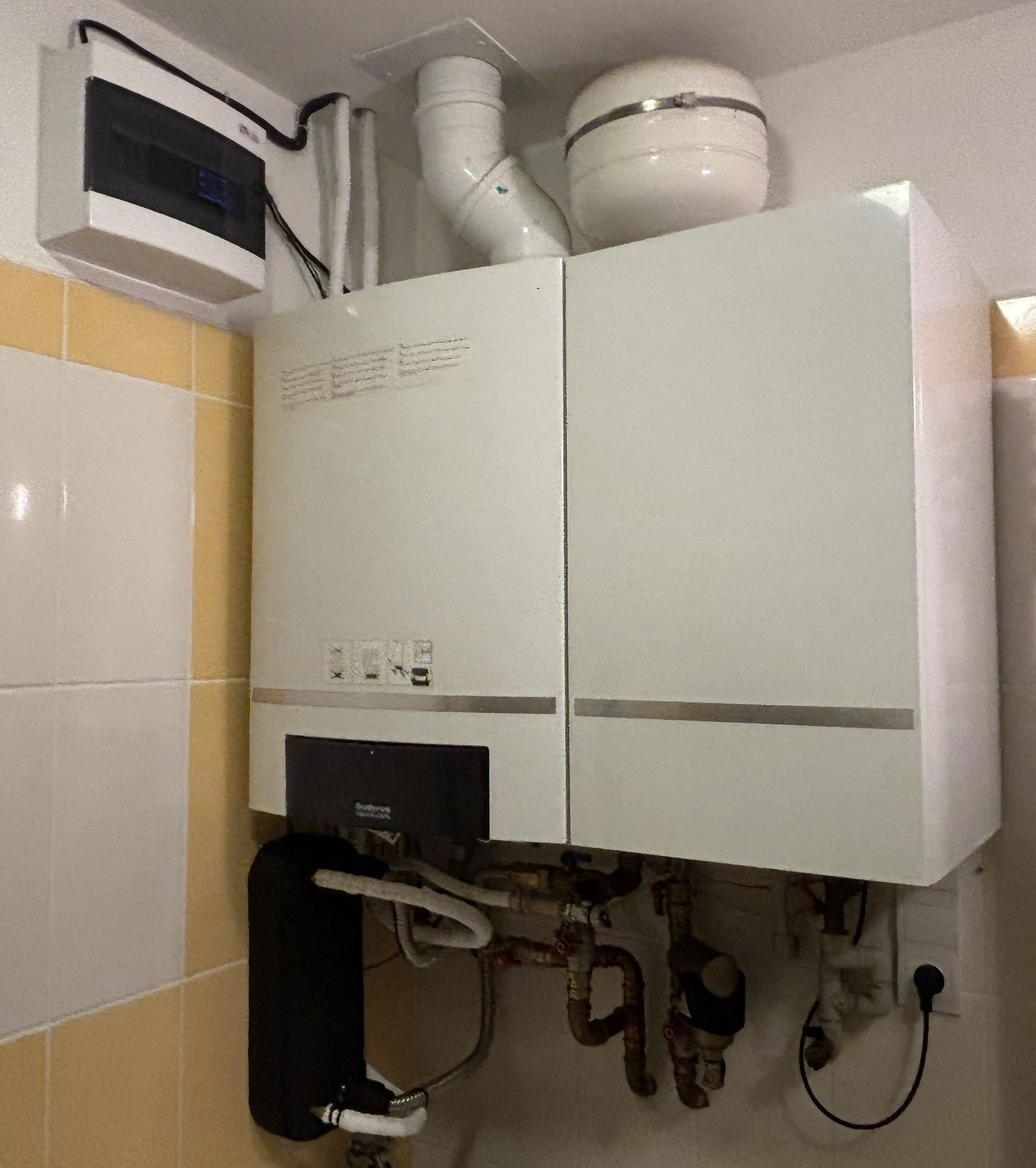

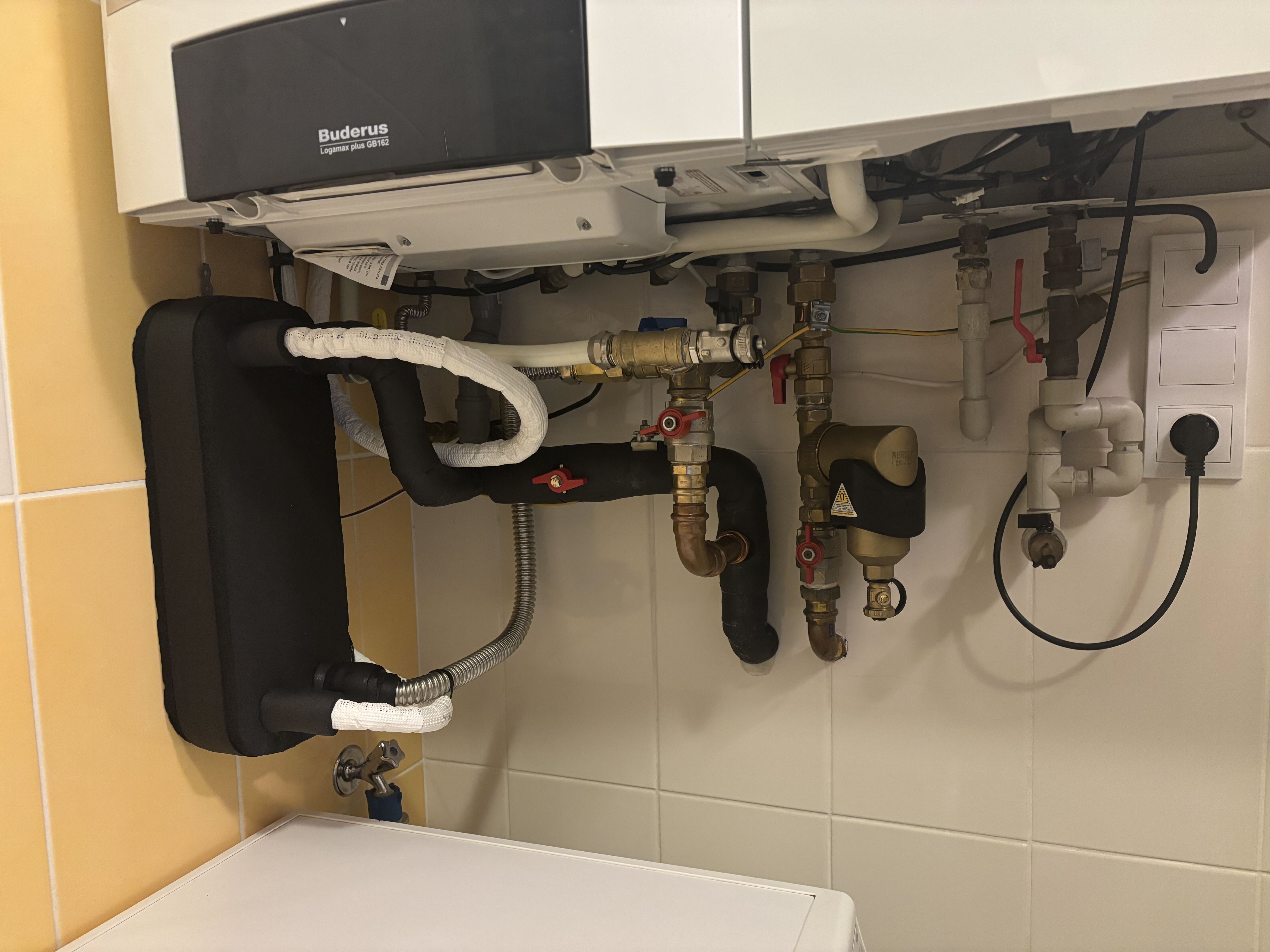

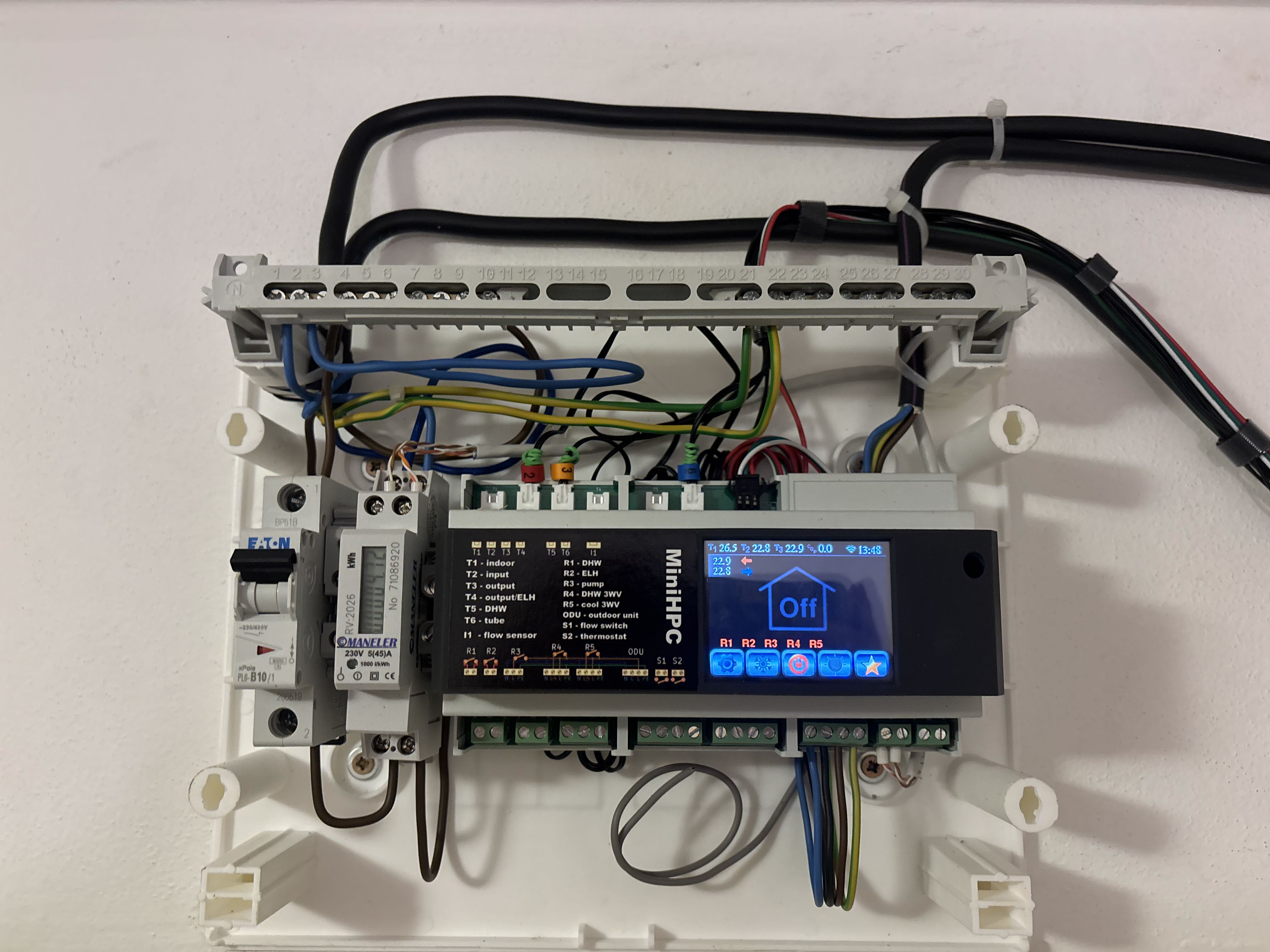

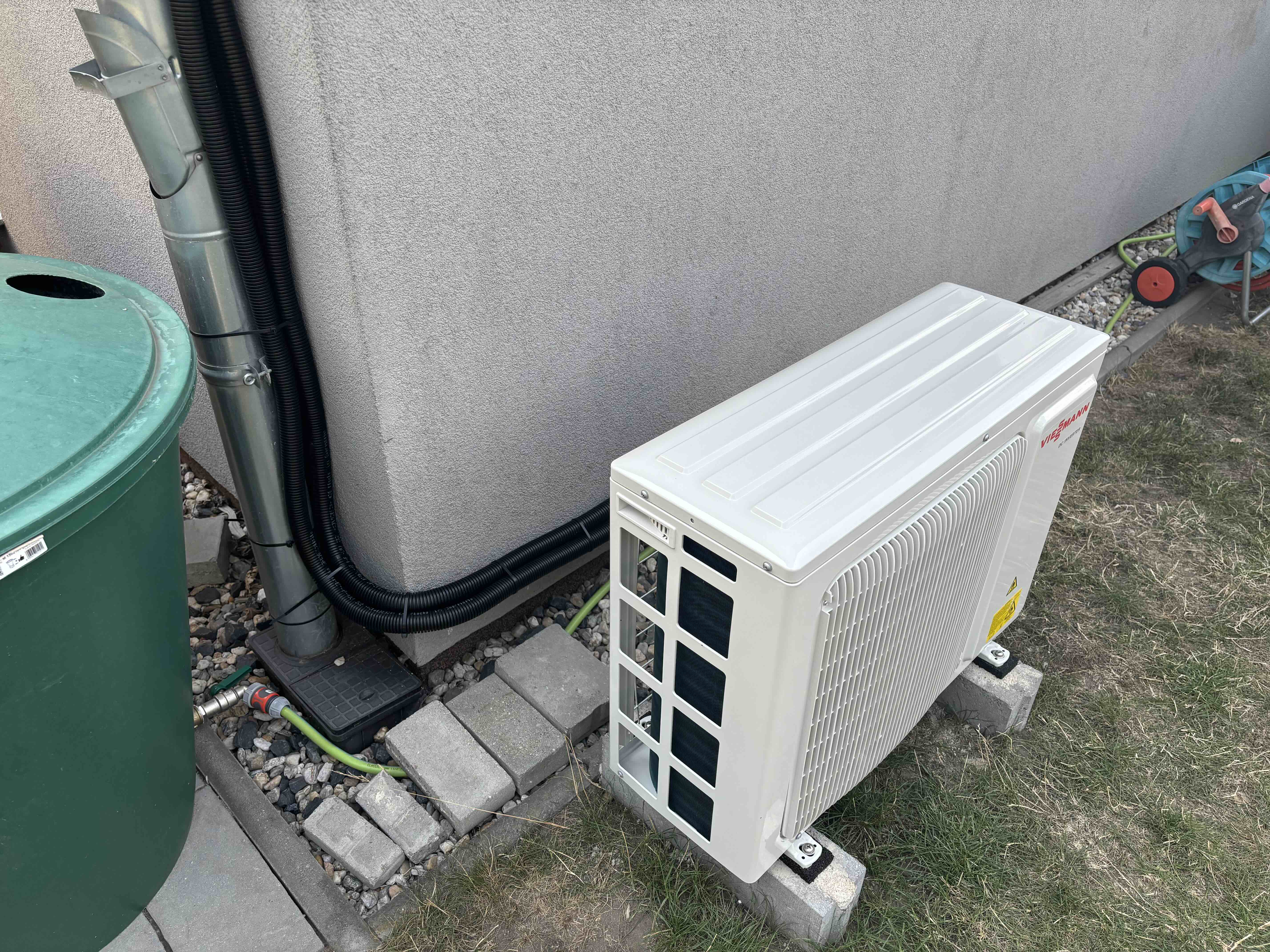

Cca měsíc zpět jsem se pustil do instalace - tedy připravit místo pro jednotku, natahat chladivové trubky a elektrické kabely. Následně přišla úprava hydrauliky pod kotlem a v poslední fázi jsme udělali chlaďařskou část a elektrické zapojení.

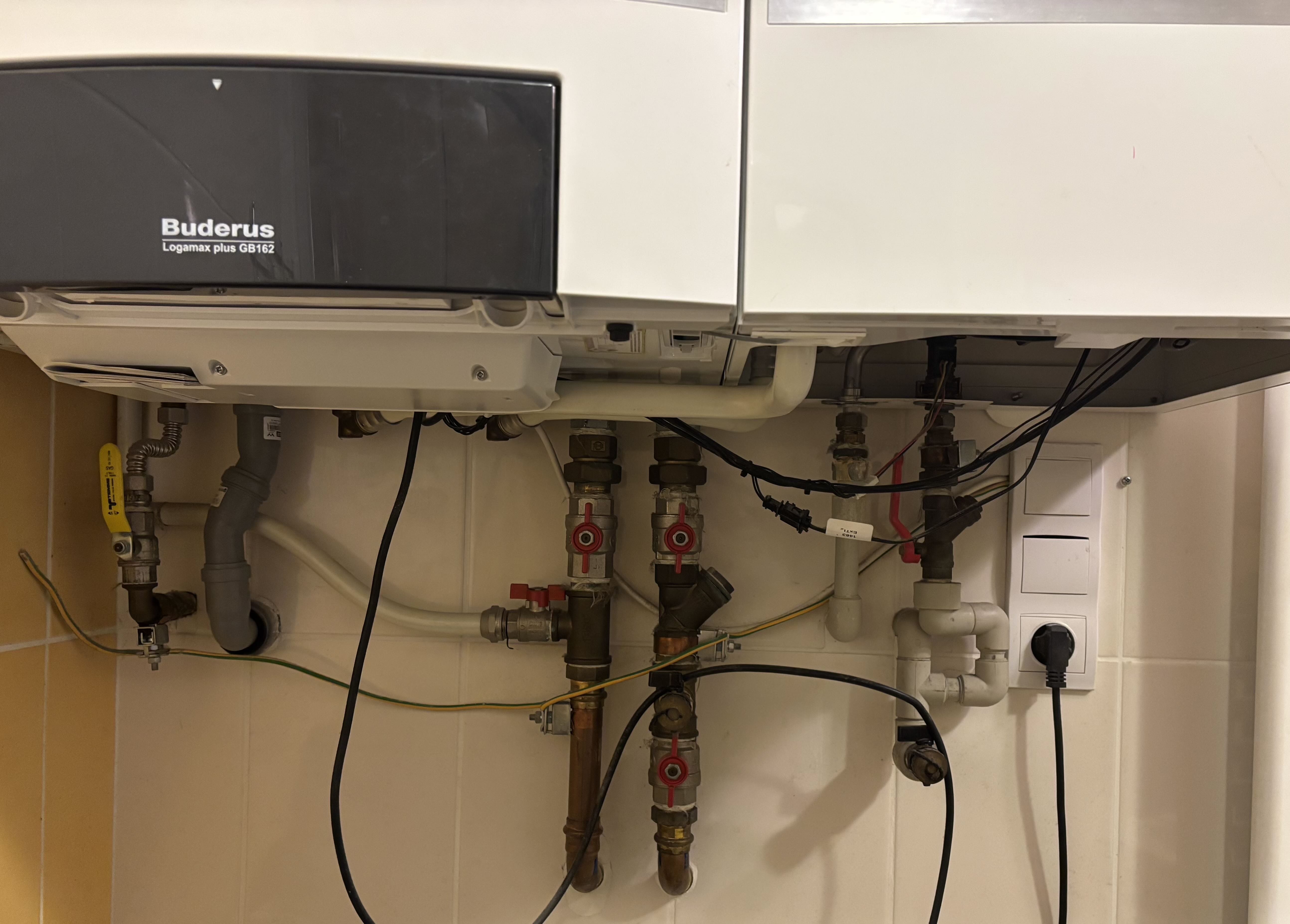

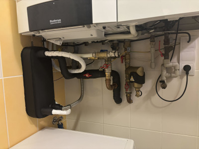

Zde je původní stav: A tady foto po instalaci: Ještě budu muset pravděpodobně doizolovat i zbytek potrubí. Tím, že je kotel umístěný v koupelně, tak je tam po sprchování vysoká vlhkost, takže se opotí i potrubí, kterým voda protéká až potom, co proteče soustavou.
Funkcionalita MiniHPC je za mě naprosto skvělá i když část z toho pro svůj účel nevyužiji. Rozsah nastavení, cloud a vše okolo je super a jsem z toho nadšený.
Chlazení běží velice dobře, i když s venkovními teplotami ke 40°C ztrácí jednotka na výkonu. I tak za těch pár dnů, co to běží, je rozdíl znatelný. Při těch největších vedrech jsme předtím měli v podkroví na noc i ke 30°C.
Narazil jsem pouze na jeden problém, který je ovšem moje chyba..Neuvědomil jsem si, že oběhové čerpadlo v kotli sice běží nepřetržitě, ale pokud se sepne ohřev TV, tak se přestaví 3-cestný ventil do ohřevu TV a tím pádem je na tu chvíli soustava bez průtoku. Následkem je chyba průtoku a odstavení venkovní jednotky. Ale asi to není věc, která by nešla nějak vyřešit
