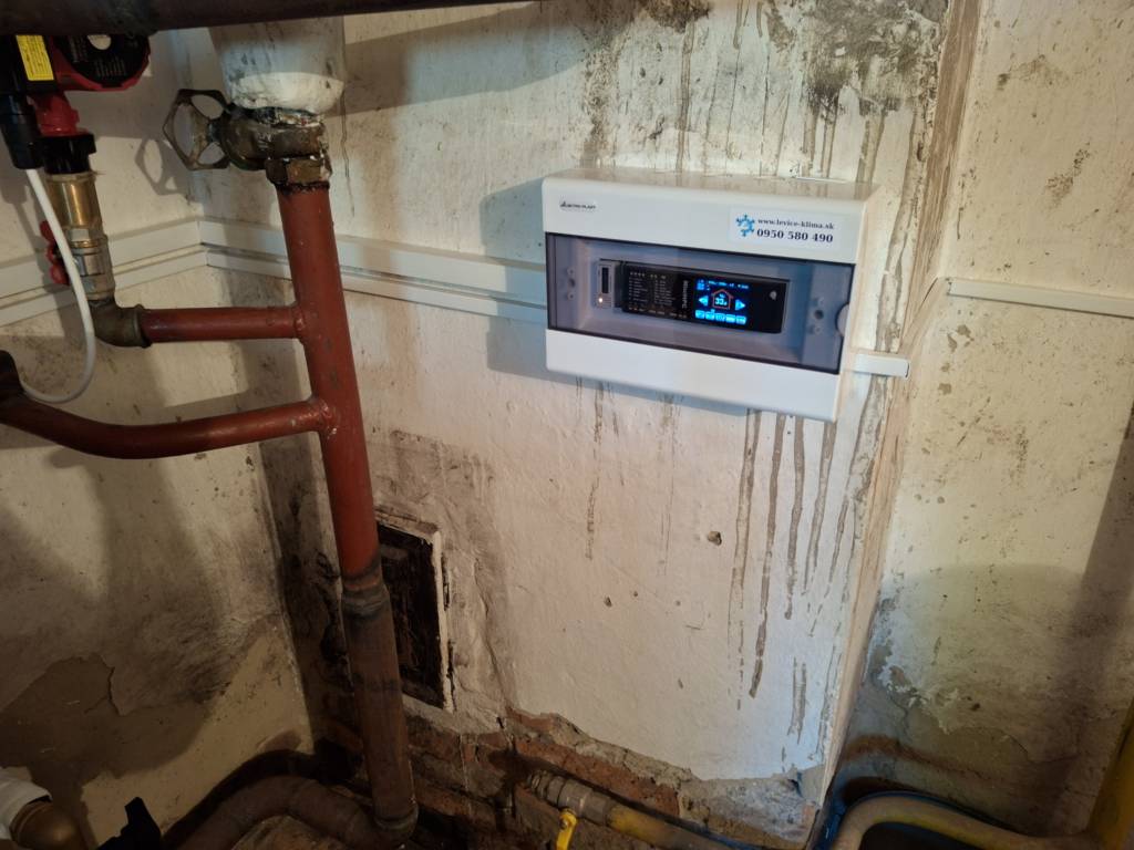

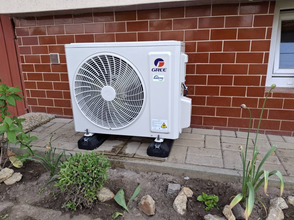

Pripojenie MiniHPC na starší vykurovací systém s liatinovými radiatormi v obci Bánov blízko Nových Zámkov. RD dom je relatívne dobre zaizolovaný s možnosťou použiť kotol na pevné palivo v prípade extrémnych mrazov bez ohrevu TPV. Preto bol volený nižší výkon vonkajšej jednotky a to konkrétne Gree Fairy II 3.5kW.
Doskový výmenník pre tento výkon je zvolený SWEP B26Hx20 s predpripravenými pertlovými vývodmi pre jednoduchšiu montáž
MiniHPC spúšťa úsporné obehové čerpadlo, ktoré aj s príkonom 14W dosahuje na staršom systéme s potrubím väčšieho priemeru prietoky cca 20l/min.
Spolu s MiniHPC je na DIN lište nainštalovaný externý watt meter s výstupom S0, čiže MiniHPC pozná spotrebu celého systému vrátane obehového čerpadla. Rovnako tak bolo pripojené aj riadenie spúšťania špirály ohrevu vane vonkajšej jednotky pod výmenníkom pre zníženie spotreby počas mrznúcich dní.
Regulácia ohrevu zatiaľ nebola riešená, spočiatku bude systém regulovaný na pevnú teplotu vody s manuálnym spúšťaním a neskor formou ekvitermickej regulácie teploty vody podľa vonkajšej teploty.

Pripojenie spínania ohrevu vane kondenzu na vonkajšej jednotke. Klimatizácia má totižto nie úplne ideálne vyriešený tento ohrev. Zopnutie ohrevu sa udeje pri vonkajšej teplote pod 0°C a tento ohrev ostáva zapnutý až pokiaľ teplota nestúpne nad 2°C.
MiniHPC je schopné zapínať tento ohrev externe a určovať vlastné podmienky zopnutia tejto špirály. Napr. nastaviť vlastnú exterierovú teplotu, alebo čas od spustenia defrostu, aby nebol tento ohrev spustený permanentne.
Je však nutné urobiť menšie úpravy vo vonkajšej jednotke. Do riadiacej dosky vedie oranžový kábel, ktorý pripája špirálu ohrevu. Tento sme v jednom bode prerušili a toto prerušenie je pripojené na spínacie relé na svorkovnici MiniHPC.
Bližší popis zapojenia a nastavenia je dostupný v MiniHPC dokumentácii
Odpojený kábel špirály:
Pripojenie na WAGO svorku s 2 linkou vedúcou ku svorkám MiniHPC:
