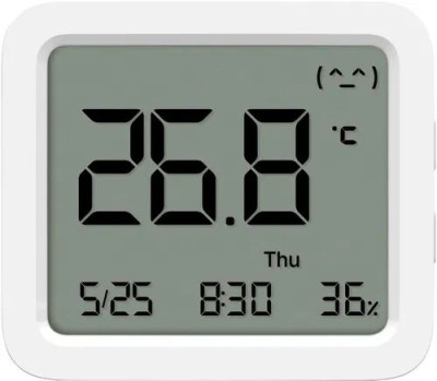

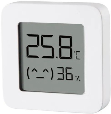

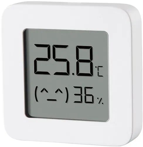

Osobne mám odskúšané snímače Xiaomi Mijia LYWSD03MMC, Xiaomi Mijia MJWSD05MMC a Xiaomi MJWSD06MMC. Nové verzie týchto snímačov, ktoré sa dajú zohnať u nás napr. cez Alzu však už nie je také triviálne preflashovať, ako to bolo v minulosti, keďže Xiaomi výrobca sa tomu snaží zabrániť ako sa len dá.
LYWSD03MMC
LYWSD03MMC

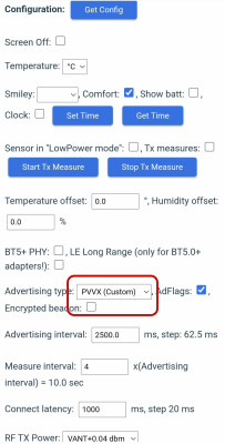

  • Po pripojení sa zobrazí stránka s konfiguráciou nového Firmwaru. Prejdeme na položku Advertising type a zvolíme možnosť PVVX (custom)
Ešte jeden dôležitý detail. MiniHPC číta údaje z dostupného BT senzora len ak má názov začínajúci znakmi ATC. Toto je defaultne použité pre teplomer LYWSD03MMC. Iné senzory budú mať tento názov rozdielny podľa použitej varianty ATC firmwaru. Je preto nutné tento názov zmeniť tak, aby začínal znakmi ATC. Toto je možné zmeniť v spodnej časti telink flashera. Po kliknutí na tlačidlo Get device name sa zobrazí aktuálny názov, tento podľa potreby upravíme tak, aby začínal znakmi ATC a zmenu uložíme stlačením tlačidla Set new name

Re: [SK] Bluetooth teplomer Xiaomi - flash ATC firmwaru / nastavenie
Dnes som odtestoval novy typ Xiaomi Temperature and Humidity Monitor 3 Mini (MJWSD06MMC). Aktualna cena cez alzu je 10.9Eur https://www.alza.sk/xiaomi-temperature- ... 14.htm?o=4
Je to vacsi displej ako LYWSD03MMC a napajany je CR2450 baterkou, takze je predpoklad, ze zivostnost baterky bude vyssia (kludne 2-3 roky). Na boku sa nachadza 1 tlacidlo, ktore zapina moznost pripojit sa na teplomer cez BT.
Flashovanie je stale nutne realizovat cez registraciu teplomera v Xiaomi Home a ziskanie prihlasovacich udajov, ale po prihlaseni nie je nutne najskor preflashovat original Firmware. Stacilo mi rovno nahrat novu verziu ATC firmwaru.
